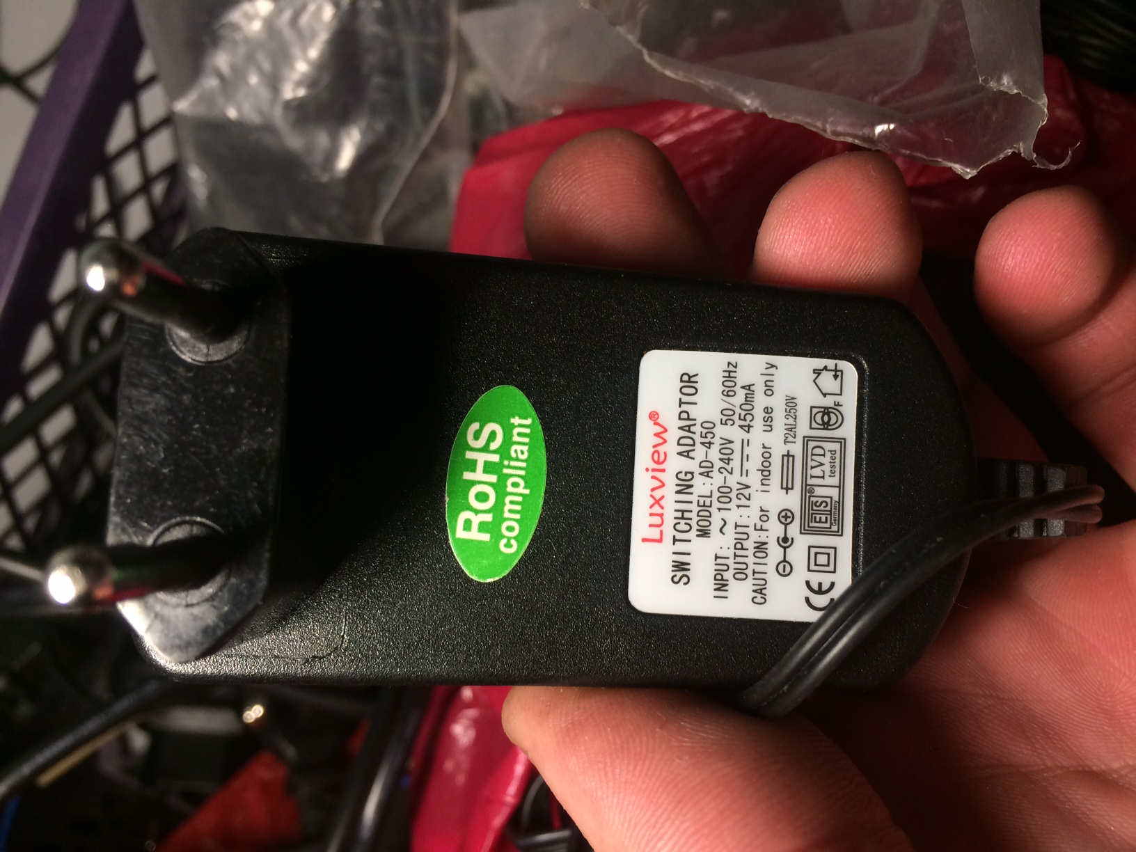

есть 2 БП
9вольт 1ампер
12 вольт 0,4 ампер
что поставить?

blohi писал(а):есть 2 БП
9вольт 1ампер
12 вольт 0,4 ампер
Блоки питания трансформаторные или импульсные? Есть вероятность того, что с импульсным блоком питания колонки будут пищать.

musor
Сообщения: 39197
Re: колонки defender spk-162 - возможно ли обойти трансформа
Сообщение musor »
тот что сверху ОХИИП савсе дохлывй выкинь...
тот что внизу есть шанс что железный вес правда ты подписал а без веса....

blohi писал(а):Изображение
Подключайте этот блок питанния к диодному мосту, он трансформатрый, и походу выдаёт 9V переменки, у меня есть пару похожих блоков питания от какой-то компьютерной хренотени типа свичей, внутри корпуса находится трансформатор, на выходе 9V переменного напряжения:

gsmart писал(а):Подключайте этот блок питанния к диодному мосту, он трансформатрый, и походу
....по ходу 90% будет еще один погоретый трансформатор. :wink:
