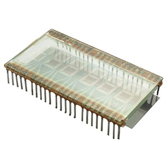

Хочу сделать частотомер на шестиразрядном ЖК индикаторе типа такого:
и 176ИЕ4, но всё как- то никак "руки не доходят"..

АлександрЛ
Сообщения: 43922
Re: Замена К176ИЕ12 на К176ИЕ5 в частотомере
Ну, да.. Вот только повторить его мало кто сможет, шестиразрядный индикатор- некоторая редкость..
Борисович
Сообщения: 1966
Откуда: Тверская область
Сообщение Борисович »
Будет как шедевр,в единственном экземпляре,это то же круто
АлександрЛ
Сообщения: 43922
Уже не будет, пару лет назад кто- то с Украины собирал частотомер на шестиразрядном ЖК..

Ну редкости всякие бывали,на картинке индикатор для часов под статическую индикацию,каждый сегмент выведенИзображение Изображение

[uquote="musor",url="/forum/viewtopic.php?p=4038776#p4038776"]редкость тока многоразрядники в статике... 6р в СССР таки делали но для часоф а поэтому вместо десятичных точек на к5аждом разоряде 2точия через 2р....[/uquote]
Если вы чего- то не видели, то это не значит, что этого нет..
Если вспомнить про СЕРИЙНО выпускаемый приёмник ИШИМ-003 там была цифровая индикация на ЖК.
По маркам- ИЖЦ3-6/7, ИЖЦ4-6/7, ИЖЦ12-6/7 и ИЖЦ13-6/7
https://www.eldr.ru/catalog/otechestven ... zhts4_6_7/
(69.57 КБ) 154 скачивания
Маркировки нет, видимо, в тот момент, когда его "спионерили" маркировку нанести ещё не успели.. :))) :))) :)))
