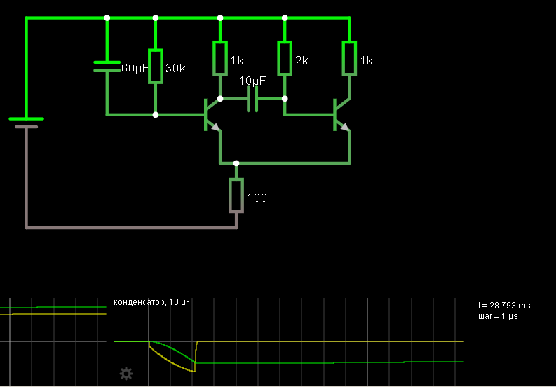

Как найти токи и период колебаний? Конечно можно заморочиться, составить систему ДУ и в лоб решить это всё, но есть ли способы проще?
(п.с. hfe транзисторов 100, больше сам ничего не знаю, ибо в симуляторе больше ничего нет)
(п.п.с. напряжение на входе - 10В)

Никак. Схема неработоспособна.
Поясню, пожалуй. Первый транзистор откроется сразу, чем даст закрывающий импульс второму. Второй через какое-то время (миллисекунд десять) тоже откроется, и так оба открытыми и будут стоять до скончания батареи.
А ещё не указано напряжение питания, поэтому и про токи ничего сказать нельзя.
Конечно, никакие ДУ решать не надо, такие схемы считаются в уме.

http://falstad.com/circuit/circuitjs.html говорит об обратном. Возможно симулятор врёт, тогда печаль...
Напряжение упомянул ведь
circuit-20210727-2022.circuitjs.txt
(833 байт) 84 скачивания

Ваша схема превращается в банальный и вполне работоспособный мультивибратор, если верхний вывод первого конденсатора отключить от плюса питания и соединить с коллектором второго транзистора. Нижний резистор 100 Ом - лишний.

Я прикрепил с сообщением файл схемы. Вверху есть менюшка - скачайте текстовик и загрузите туда.
Ну если сделать как вы сказали, то да, там всё элементарно и симулятор это подтверждает |:D.

Мне кажется - кто-то пытался сделать генератор на ТШ. Вот что я придумал.
В железо не делал.
С1 можно и к плюсу соединить.

Работает через просадку на нижнем резисторе? Криво. Но зачем так, когда схема - готовый мультивибратор? И, потом, ТШ - это не с ёмкостной связью меж каскадами, вы немного сжуль... :))) подправили исходную схему.

А схема то рабочая :))) Не зависимо от усиления транзисторов. И в достаточно широком диапазоне напряжения питания.

Через эмиттерный резистор? А как? Ну давайте тогда посмотрим. Мы уже выяснили, что второй транзистор сначала закрывается, потом открывается. Когда он открывается, ток через нижний резистор увеличивается. Значит, напряжение на эмиттерах тоже немного увеличивается. На базе первого транзистора оно вначале остаётся каким было. Значит, он имеет право закрыться на время, определяемое первым конденсатором, но как только второй транзистор начнёт закрываться (время определяется вторым конденсатором), то первый опять откроется, и конденсатор в базе ему нужен, получается, для фиксации потенциала базы, а не для формирования времени импулься или паузы. Ну как-то чрезжопно, но, похоже, что действительно может работать. Тогда можно говорить и о том, как всё это дело рассчитать. Ну если ТС оно ещё надо.

[uquote="mickbell",url="/forum/viewtopic.php?p=4067086#p4067086"]Тогда можно говорить и о том, как всё это дело рассчитать. Ну если ТС оно ещё надо.[/uquote]
Да, пожалуйста
Интересно же |:D
Просто как я понимаю потенциал на базе правого транзистора зависит одновременно от заряда кондера на 10uf и от потенциала на коллекторе левого транзистора. Тот в свою очередь зависит от заряда кондера 2uf.
Спрашивается как это считать, ведь привычные формулы для временной постоянной расчитаны только для одного конденсатора, а не для двух...

Здесь, как я понял, в отличие от обычного мультивибратора левый конденсатор вообще не формирует длительность никакого импульса, а нужен только чтобы удерживать потенциал базы, то есть его номинал можно завышать без последствий, а время импульса и паузы определяется второй ёмкостью и сопротивлением базового резистора (а при формировании низкого уровня на выходе - ещё и резистора в коллекторе первого транзистора). Получается, времена несколько разные для высокого и низкого уровней. Поэтому считать придётся времена для обеих стадий по отдельности, период колебаний будет их суммой. Это же, кстати, касается и обычного мультивибратора - там тоже времена могут быть разные, и потому считаются по отдельности.

mickbell писал(а):левый конденсатор вообще не формирует длительность никакого импульса,
Я пробовал менять его ёмкость в симуляторе, меняет.

Я пробовал менять его ёмкость в симуляторе, меняет.[/uquote]А если сделать очень большим? Раз в десять больше? Я имею в виду первый конденсатор, который между базой и плюсом питания. Второй-то - понятно, что влияет на частоту.
