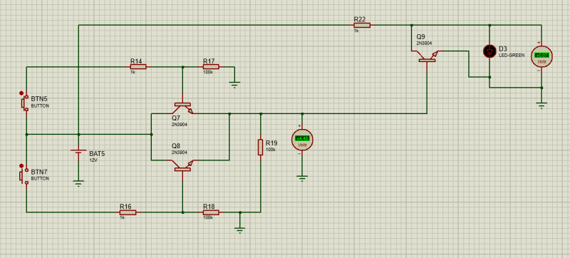

Здравствуйте.
Хочу сделать элемент XOR.
Начал собирать простые логические элементы.
ИЛИ
НЕ
А вот И не хочет нормально работать.
Подскажите как правильно сделать.
Помню пару лет назад делал то же самое, но на мосфетах. Вроде всё было в порядке.

Источник питания рисуется в правой части схемы. Будь добр, нарисуй по-человечьи.

[uquote="pyzhman",url="/forum/viewtopic.php?p=4087767#p4087767"]Источник питания рисуется в правой части схемы. Будь добр, нарисуй по-человечьи.[/uquote]
Выход на эмиттере Q5

[uquote="vovvei",url="/forum/viewtopic.php?p=4087760#p4087760"]Подскажите как правильно сделать.[/uquote]
Для начала- правильно использовать транзисторы- в режиме "ключа" а не "эмиттерного повторителя"
Без диодов у вас не получится, просто в ТТЛ логике в качестве диодов используется переход транзистора.

[uquote="vovvei",url="/forum/viewtopic.php?p=4087760#p4087760"]НЕ
Изображение[/uquote] :shock: Ну и что тут за мерзость изображена? Опишите в деталях, максимально подробно, как оно работает... как оно, предполагается, должно бы работать.

[uquote="mickbell",url="/forum/viewtopic.php?p=4088390#p4088390"][uquote="vovvei",url="/forum/viewtopic.php?p=4087760#p4087760"]НЕ
Изображение[/uquote] :shock: Ну и что тут за мерзость изображена? Опишите в деталях, максимально подробно, как оно работает... как оно, предполагается, должно бы работать.[/uquote]
НЕ
Если на входе сигнал "0" (кнопка отжата) - транзистор закрыт и на выходе "1"
Если на входе сигнал "1" (кнопка нажата) - транзистор открыт и на выходе "0"
ИЛИ НЕ
Если на входах "0" и "0", то на выходе элемента "ИЛИ" "0" инвертируется в "1".
Если хотя бы на одном входе будет "1", то на выходе элемента "ИЛИ" "1" инвертируется в "0"

Дурдом, транзистор в инверсном включении. Зачем?
Вместо этой ахинеи - 155ЛА3 и ЛЕ5, ни одного резистора.

vovvei писал(а):Если хотя бы на одном входе будет "1"
то схема сгорит....комп голову заменять не должен...как там 4 В на вольтметре ???????????????
