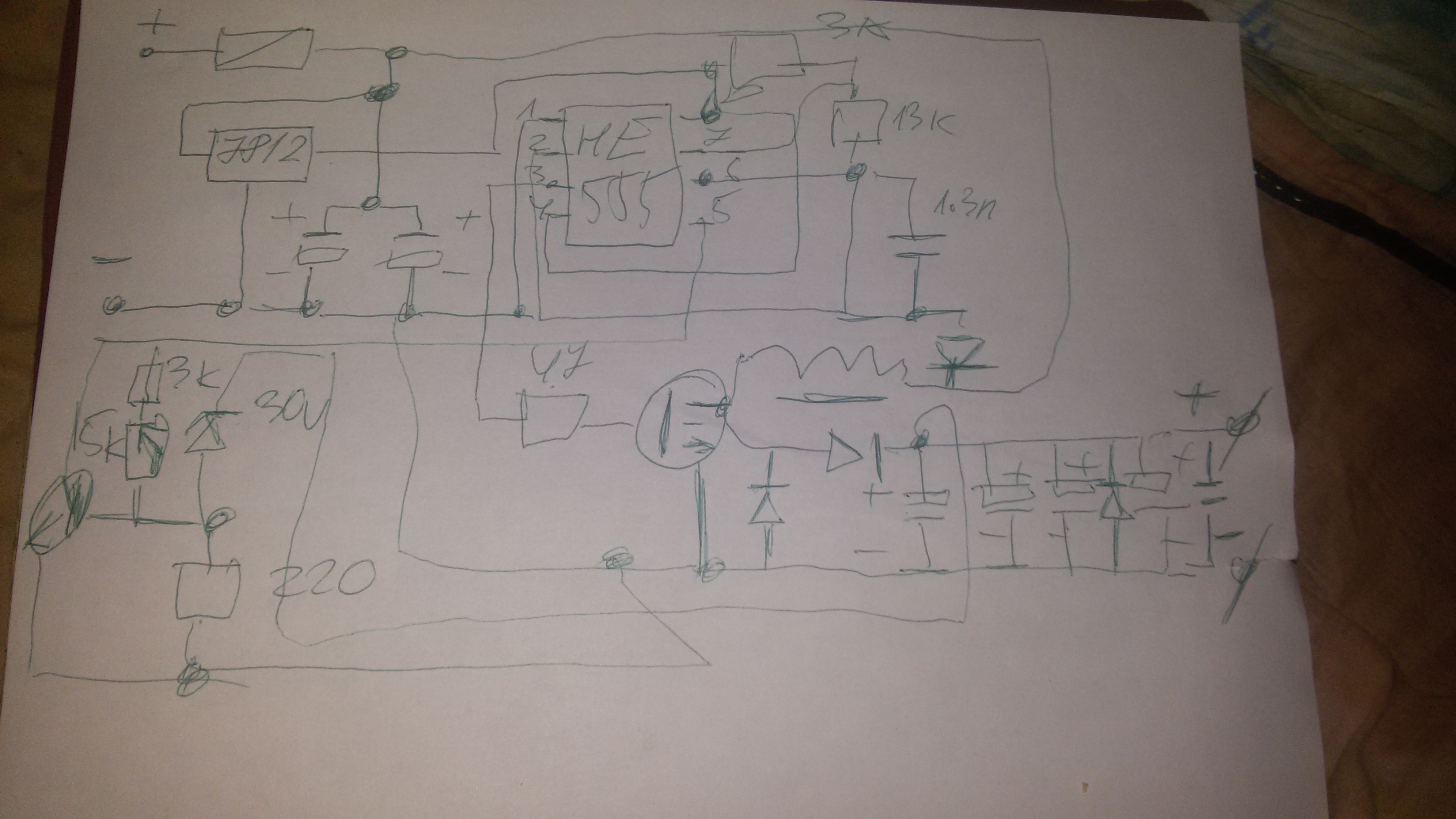

умник из Болгарии появился давать советы..... :) ...а сам схемы рисует хуже, чем дети в детском саду....
https://img.radiokot.ru/files/146449/2mpcelfd60.jpg
( из его темы
https://radiokot.ru/forum/viewtopic.php?f=11&t=178846 )
