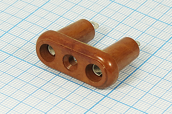

Бананы не устраивают.
Сабж на фото... Или хоть примерно такая, компактная и на панель приборов.
http://i-fotki.info/26/f9986f8464c9f3c4 ... 3.jpg.html

породистая... "совейская бакелитовая"... раритетный антиквариант :idea: только закрылось производство лет дцать как уж...

Такое спаренное гнездо под бананы 4мм, не?:

Это не силовая розетка, это приборная розетка и работает только в паре с приборной вилкой с разрезами и то при мизерных токах. Для обычной вилки не предназначена. Так что ели топикатор хочет использовать такие розетки ему надо найти такие же вилки. :)) Раньше широко применялись для питания радиоточек проводного радио.

Используются, я не говорил что нет. Но ток мизерный, по моему до 1А, и вилки нужны специальные.
Кроме того на заре электрофикации СССР, когда разрешили иметь в доме розетку (одну) она была наподобие этих, только круглая. И вилки с разрезами. потом они перекачивали в проводное вещание и на них стали писать" только для радио".

не путайте розетки для радива и разетпод приборное гне3до...
это разное и силно разное кстати они разные под DC28V и АС110/240
там штыри разные
кстати у мя от госавиапрома остались полярные версии по DC комплекта 3 толствый 5 тонкий 4 не первернешь плюс на гнезде висит пружиная скаба которая фиксит вилку в гнезде
вобше таких разьемофв в той технике было море и 2 и 3 и 4 и 6 штырковых

встречались ка с целными штыями-позние так и разрезные Изображение
и даже такие

Что в ЧипДипе, оказалось, есть - для меня удар! И как я слона не заметил...
Конечно, цена, как всегда, там конская, аж 250 руб, но на единичные закупы пойдет.

Есть ещё КВАРЦ, на Буженинова, 16, там за те же деньги можно 2,5 розетки купить-
https://www.quartz1.com/price/model.php?akt=836.15
даже странно, видимо, у них они давно валяются.. :dont_know:
зы.. Карболитовые вилки там тоже есть..
https://www.quartz1.com/price/model.php?akt=4319.15

приборны были тоже разные боле старые с тотчеными латуными контактами залитыми в карболит -они требуют разрехных штырей или таких4прудиных как в-китайцах-бананах телегео долго держат 5 а коротко и 10-12а встречалисть и с резьбой М4 и под пайку
но боле позние -дешевки попроше там уде ничо не залито вкалболит просто разрезаная по оси трубка из пружинистой латуни или фосфористой бронзы и этот трубо-контакт крепящичя в отлитом карболитолвом корпусе или развалцовкой или поворотом на угол лепесткоф под пайку сзади разьема-вот они нормално работали с неразрезнвми 4мм штырями но со временем износ дает свое да иток боле 2-3а им не показан при 5а сгорают минуты за2...

РД1 коричневая.
РД1М коричневая со штыревым контактом. Наверно типо цельная латунная гильза.
РД1-1 чёрная.
Возможно бывают и РД1-1М но там помнится чтото своебразное.
Розетка неплохая для обычной вилки, вот только вилку надо разрезную чтоб контакт был нормальный.
Видел в китае обычные розетки в таком варианте, но их фиг найдёшь, не очень популярный стандарт, часто вижу китайские розетки.
Названий нет, но наверняка найти можно в обычном хламе. Я кажется на мешке видел такой лот, но он продан.
У них контакты будет под обычную вилку.
По току, ну посмотрите как в ATX по контакту 1.5мм пускают 3а. Очевидно и эта вилка выдержит больше.

они мнго где применялись в тч и чисто в гражданских девайсах их особеность должно нечасто вставлени изьяти приборной вилки для харошего контакта
применять их с неприборными вилками чревато или быстрым износом или поломкой розетки вариань РД1 и РД1-1 доволно хрупкие их нередко ломали (обчными бытовыми особено ушатагными )вилками где может быть нарушен шаг или паралелность штырей
та модефикация что с залитыми гнездам РД1М попроячней была
