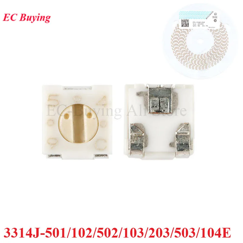

В схеме подверженной тряске и разной погоде в плане температуры и хз как с влажностью корпусе, надо подстроечник который можно под лак.
Запихнуть его нужно между ногами DIP8 иначе места нет. Можно наверно вертикально, но таких и вовсе не нашёл.
Наши ширпотребы вроде СП3-38а все открытые, а те что закрытые вроде СП3-16б уж очень монструозные да и время их не щадит.
Интересный вариант СП3-19а да гдеж их взять и опять же время и площадки под пайку явно больше. Кароче надо импорт.
Многооборотные вроде СП5-2ВБ решил не брать, они проволочные фигово работали, а может время, а из импортный аналог 3296 не сильно меньше.
Наткнулся на 3314J на алике они есть. Есть оригиналы ещё дороже, да и сами не дешёвые, хотя оригинальность тоже под вопросом.
Неоригиналы как я предположу есть в 2 вариантах.
Обычный типа такой с железной верхушкой
но есть подешевле чтото непонятное
но в фотках почемуто тоже железной.
Встречалось такое комуто, в первом и втором варианте, как но по качеству ?
Других вариантов крутилок просто не нашлось, эти по 30-40р за штуку и то только в китае. Номинал наверно 20к надо, даже в чд ничего нет, хотя еслиб было может и дешевле. Надо не больше десятка на приборчик, врятли он пойдёт в серию или комуто, поэтому половина цены получается доставка

Имеет смысл брать с вторички новые СП3-19А и както колхозить или всё таки брать китайское 3314 ?
Смотрю у китайцев есть эти 3314 и с буквой G хотя раньше не находились, не понятно что это значит.
Думал может какойто алгоритм подбора придумать чтоб запаять несколько резюков и перемычкой подгонять.
Резюки нужны в пару к плёночным кондёрам у которых ёмкость не точная, из 250к получается около 15 разбег в разные стороны, но и сигнал сам не очень точный, так что точность там сильно не выжать.
А подбирать постоянные под схему не хочется, не нащупал пока какие параметры выставлять, да и с перестройкой потом будет проще

Еще есть многооборотники SMD-
https://www.chipdip.ru/product/3214w-1-102 размер 5х3,5 мм
https://static.chipdip.ru/lib/237/DOC000237857.pdf
https://www.chipdip.ru/product/3224w-1-102e
https://static.chipdip.ru/lib/237/DOC000237858.pdf
https://www.chipdip.ru/product/pvg5a104
https://static.chipdip.ru/lib/239/DOC000239028.pdf
Правда, цена у них "весёленькая"... :facepalm:
Подстроечник по типу 3314, но мельче:
https://www.chipdip.ru/product0/8941499025
Размеры корпуса 2,8x2,5x1,7мм
https://www.tme.eu/ru/details/3312j-1-1 ... ye/bourns/

3314J контакты под корпусом как у plcc.
3314G лапы в стороны как у smd электролитов.
Судя по картинке ктото загнул всё партию g под j

Заказал 3314J посмотрим что будет, хотя схему урезал до 5 штук, нечётно должно быть. Нарисовал макрос под оба варианта, у них расстояние между ногами разное.
