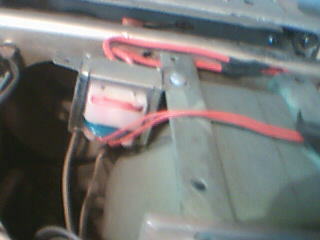

Всем привет!
Неожиданно оборвалась обмотка 5-6, которая формирует напряжение +80В. По схеме, переменка с транса идёт на мост, и с него дальше в схему. Я не пойму, что означают квадратики и кружки на схеме (отметил красным и синим). Их там очень много, и если бы были это контрольные точки - было бы указано КТ1 и т.д.
Подкинул внешний транс на 65в - прибор заработал! :)
Думаю взять импульсный БП на 80В, ток там по паспорту всего 20мА, и подключить к выходу диодного моста. Будет ли работать, или импульсный БП даст большие помехи на измерительные цепи? ну тогда экранировать его...

AonMaster писал(а):Неожиданно оборвалась обмотка 5-6, которая формирует напряжение +80В.
Обмотка 5-6 формирует 150в. Если отсутствует 80в то нужно смотреть другую обмотку, выпрямитель и стабилизатор 80в.

Обрыв именно 5-6, а 150в она формирует вкупе с другими обмотками. Именно на 5-6 около 65в.

Так вот на формирование напряжения 80в она не влияет. Если нет именно 80в то ищите почему.

На блок А22 приходит 80в с обмотки 5-6, и выходит 80в. Я говорю про вход, который идёт с диодного моста. При работе транса на выходе моста получается 80в. И именно его (а не то 80в, что на выходе блока А22), я и предложил заменить импульсным БП.

Давно было. Что пропало не помню - кажется внутри трансформаторное закорачивание обмотки 5-6 на другие обмотки. Но помню решение.
Взял зарядку с трансом. Перемотал вторичку на 60V и впихнул внутри кожуха, возле транса С1-99. Вторичку маленкого подсоединил по схеме - отключив орг. 5 и 6
Работает уже 15 и более лет.

В итоге я так же и сделал. Только транс побольше нашёлся и без обоймы.

можно и не импульсный.
обыный транс подобрать.

в осел где железный тран бихать ИБП не стоит замаетесь укстранять наводки...
старый добрый железный доп транс не обязателно кстати1 на 220-230
можно взять питало на первичку с любой жирной вторички... я имено так и делал в телеках и всякой шняге... и мотать менше и требы /спеки на изо проше...
иногда даже АТР хватает намотаного на 5-6 пластика I-типа
