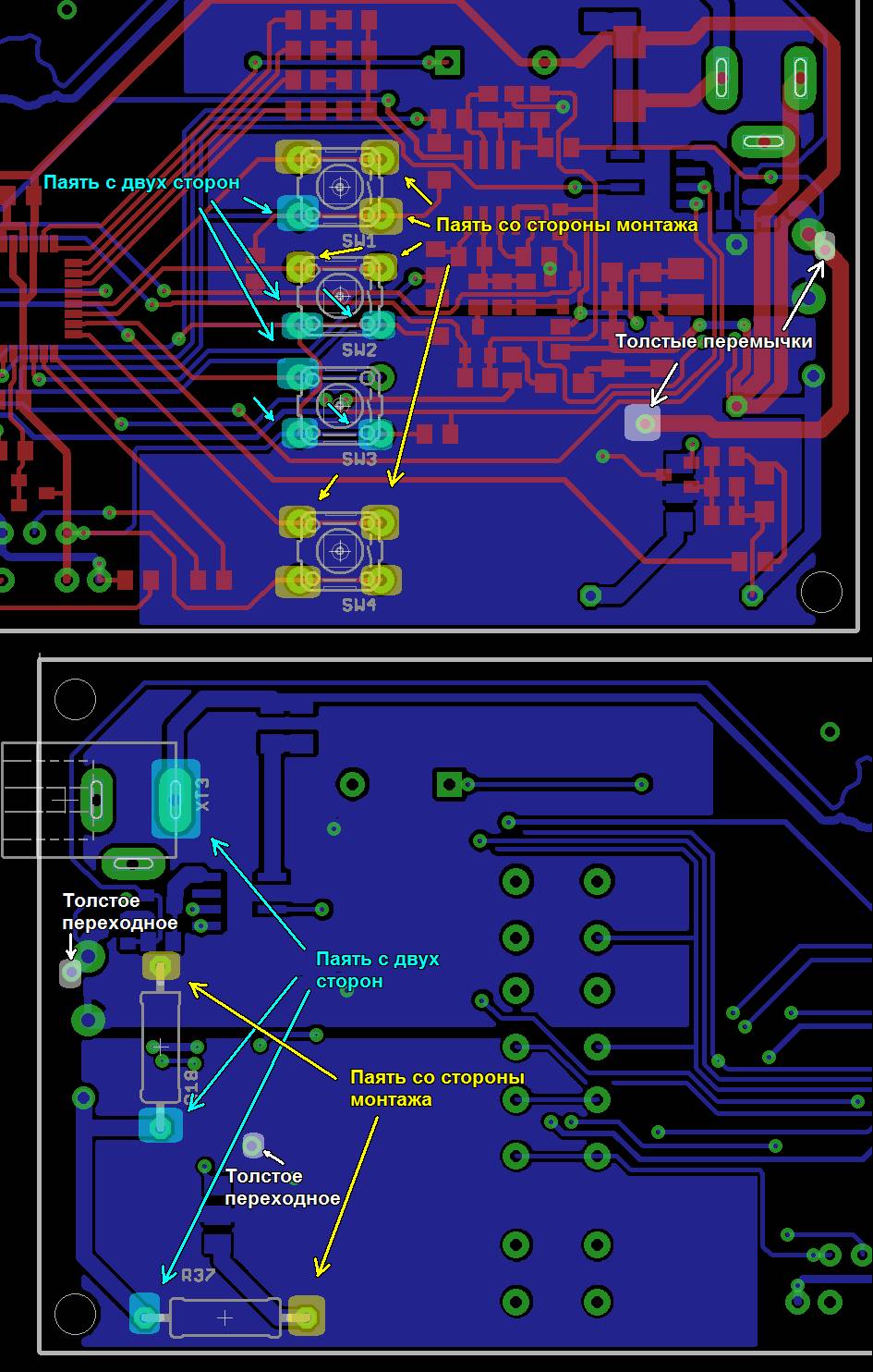

[uquote="serg_svd",url="/forum/viewtopic.php?p=4222027#p4222027"]Скажите! А эти оборванные дорожки тоже для красоты или несут какую-то смысловую нагрузку? На картике в статье они тоже есть и выглядят также. Что это?
Изображение[/uquote]
Меня тоже несколько раз смущали эти дорожки. Я делаю платы сам и было ощущение, что повредился фоторезист. В итоге всё ок.

В статье я недостаточно осветил пару нюансов.
Резисторы R7-R8.
По даташиту 4056 на входе по питанию нужно поставить резистор 0.2 - 0.5 Ом. В китайских готовых модулях, что у меня дома есть, стоят 0.4 Ома.
Соответственно, предусмотрено 2 площадки 1206 для возможности подобрать подходящее сопротивление из рекомендуемого даташитом диапазона. У меня кучка резисторов 1 Ом в 1206. Вот я два в параллель ставлю и не парюсь.
Резистор R18 - 0.1 Ом.
Это токоизмерительный резистор. На нем выделяется мизерная мощность - 0.025 Вт (0.05 для 1А).
По падению на этом резисторе МК определяет зарядный/разрядный ток.
Желательно подобрать резистор с низким ТКС, что бы при изменениях температуры (а IC3 TP4056 и Q7R37 могут греться прилично) сопротивление этого резистора не уплывало далеко.
Как вариант - можно поискать резистор из точных серий - 0.1%, например. Они дорогие, но обычно у точных резисторов и ТКС низкий.
Резистор R37 - обычный 1 или 2 Ватта. Тут ТКС не критичен, ибо реализована программная коррекция разрядного тока.
По сборке. Выводы части кнопок и выводы резисторов R18 и R37 пропаиваются со стороны монтажа, часть с двух сторон (работают перемычками) - следите по дорожкам.
Центральный (плюсовой) вывод разъема питания XT3 тоже паяется с двух сторон.
2 переходных отверстия - под коннектором аккумулятора XT1 и возле Q6Q7 паяются толстыми проволочками (например, кусочками выводов от R37)
(210.68 КБ) 2011 скачиваний
