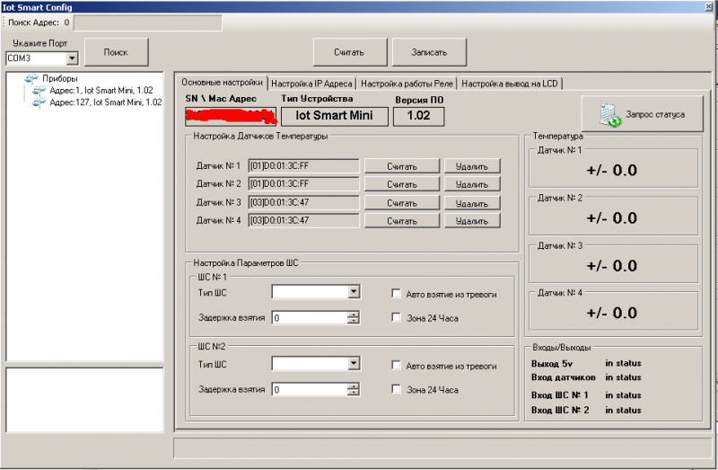

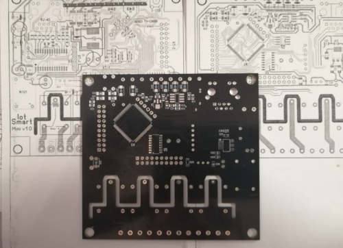

Доброго времени суток коты, Давненько почитывал этот форум, и смотрел на разные устройства с датчиками температуры, реле, и.т.д
Но так и не смог найти для себя то что может покрыть все мои хотелки !
По этому я решил написать эту тему для того чтоб обсудить это с вами на сколько это может стать интересным Девайсом! А может и еще что то добавить по возможностям, так сказать плюшки и вкусняшки))).
И как то сидя вечером решил заняться и сотворить что то новое, так сказать собрать пазл в одну картинку.
спустя какое время нарисовалось представление что это устройство сможет делать:
1. Контроль 4-х датчиков температуры 18В20 с контролем КЗ по шине 1-wire и по 5в для питания датчиков
2. Контроль 2-х проводных входов с питанием до 20в с зашитой от КЗ (для подключения Охранных и Пожарных Датчиков, или других по двум проводам) с контролем на обрыв, КЗ, тревога.
3. Также на борту имеется 4 реле с перекидными контактами для различных нагрузок(Каждый датчик может управлять всеми реле, как вместе так и по отдельности, по 3-м пороговым значениям Максимальный-норма-Низкий )
4. Вывод показателей на LCD 1602 с 4-х датчиков 18В20 и различной информации
5. Подключение по Ethernet (TCP\IP v4) с возможностью работы через интернет
6. Подключение по RS-485 (Каждое устройство имеет адрес, Протокол свой), с возможностью управления, для настройки, для подключения будущих устройств, контроллеров, масштабируемость в одну единую систему
7. Работает со своим облачным сервисом (Собственный сервис, На своих серверах, сервис работает но еще сыроват ) или локально с Программой для ПК(Еще в зародыше)
8. мобильное приложение(пока только качестве мобильной версии облачного сервиса)
Да, Чуть не забыл, и назвал я ето усЁ Iot Smart mini v1.0
Почему mini? - по 2-м причинам
1. Это реально маленькое устройство (115х90х40) на din рейку
2. Это так сказать только часть самой системы которая возможно родится
на текущей момент есть парочка прототипов, на который это все уже реализовано
данный этап - это отладка багов)) куда без них, причесывание ПО на ПК, ПО на контроллер(Настройка), и.т.д
фоточки конечно тоже прикреплю
Настройка, ПО
Изображение,Изображение,Изображение
Плата в сборе
и платки
И ДА, ДА, ДА, Это уже нашло применение и своего заказчика для контроля своих автономных объектов в своих закрытых сетях, со своим диспетчерским постом 24/7(локально с Программой для ПК)
Но всё-таки хочется чтоб труды были не напрасны, и сделали этот мир не много ярче!
Для тех кто хочет сказать на... это все надо, все давно есть, ХМммм....
Возможно, но все ли это вместе и в одной связке может работать? или оно просто каждое устройство работает по своему и сама по себе, для света 1 приложение для котла другое и т д. , вам такое нравится и все устраивает? Ну ОК, я за вас рад. А меня нет!
Что вы думаете об этом всем ?

LCD 1602... 18В20... Ethernet (TCP\IP v4)...RS-485... с Программой для ПК...
список деталей не полный ))
где главный за контроллер ? что за ПО ?
а мы тут тоже делали... делали...
https://radiokot.ru/forum/viewtopic.php?f=3&t=166654
пока не доделали ))

1) Прочитал два раза, но так и не понял до конца, какие задачи будет выполнять данное устройство.
2) Почему нет схемы устройства (коммерческий вариант)?
3) Будет ли представлен исходник и программа для ПК на всеобщее обозрение?

1. Вариантов применения очень много))) к примеру, контроллер для инкубатора или контроллер электро котла с датчиком протечки и/или датчиком падения давления. Для того где может потребоваться контроль температуры и управление нагрузками.
Ну вариант например такой, у вас есть офисное помещение которое имеет общую систему вентиляцию (Вкл/Выкл)
Если не включать то станет жарко, если включить то станет холодно и надо все время самому контролировать этот процесс, а можно поставить этот контроллер настроить включение от скажем +29 на полную мощность, при температуре в пределах от/до скажем на +24 на минимум а при минимальном пороге скажем +20 отключить совсем и это токо 1 из 4-х датчиков 18В20, также на второй датчик который на улице можно настроить другие пороги скажем если на улице холодно то можно включить подогрев воздуха для холодных времен или же на оборот запустить систему охлаждения. Так сказать климат контроль.
Еще вариант, на одной фабрике по производству деревянных изделий Была сушилка(Отдельное здание +/- 50 квадратов) и оно благополучно сгорело(без жертв) - а все по тому что чел-охранник просто уснул на посту так как ночью у него была обязанность 1 раз в час делать обход и проверять состояние помещения следить за температурой и проветривать если это было необходимо, но увы(( А устройство как раз бы на тот момент смогло решать этот вопрос, контроль температуры, влажности, пожара(Дым,или от датчиков пламени), в случаи подобной ситуации могло-бы вырубить питание нагревателей отключить вентиляцию и.т.д также оповестить персонал(Разбудить если спит), запустить систему пожара тушение и.т.д при всем при этом для технолога который определят как и какой пило материал сохнет при тех или иных условиях смог бы сидя за своим пк менять и контролировать данный процесс не теряя времени на походы туда и обратно
Смыл в том чтоб сделать максимально гибкое устройство! и большим набором возможностей!
а тот коммерческий вариант, им нужно просто знать температуру тепло носителей, дабы решать оперативно вопросы с проблемами или зимой как мне обрисовали пример что котел вырубился а не кто не чего не знал пока оборудование не встало и не приехали атишники и не констатировали смерть системе отопления с порванными радиаторами и трубами, так как это было зимой)))
НУ Или я не въехал в ваш вопрос)))) :beer:
2. схемы нет, Ну не совсем. ее нет в едином варианте, часть взято из даташитов, часть придумана мною
если очень хочется то могу со временем отрисовать и прикрепить, есть в протэусе без пару блоков с питанием 20в, и c 12 на 5v могу выложить
3. Как я и сказал про RS-485 и Облачный сервис собственный протокол, то скорее всего нет. Увы.
Если данную историю развивать и добавлять в нее плюшки и также поддерживать то на что то нужно покупать китикет)))
Программа для ПК, Далее ПО. Как и говорил в Зародыше! Выкладывать пока просто нечего, Еще думаю как это все будет выглядеть и.т.д
Коммерческий вариант для заказчика выглядит просто в виде таблицы с выводом информации фото будет попоже))

[uquote="VNS",url="/forum/viewtopic.php?p=4227303#p4227303"]Вы скажите конкретно, данная разработка делается для продажи или это чисто для себя и для всех желающих кто захочет это повторить? :)[/uquote]
Да, данная разработка делится для продажи, и для себя и для тех кто хочет сам собрать это устройство со всеми возможностями и конечно на коленках данную печатку не вытравить(Ну если у вас не свое производство печатных плат)
соответственно будет возможность заказать готовою плату, корпус, комплектующие, прошивку, и/или уже собранное устройство
Ну и конечно началось купить и.т.д ну а как иначе то, хотя-бы для того чтоб было на что развивать этот проект, и на что покупать всякие хератеньки для новых идей и.т.д
Люди которые хоть что то делают, пишут программы, разрабатываю девайсы на микро контроллерах делают это ради того чтоб какой-то вуАся из деревни, ленится поднять попу чтоб свет выключить ? ну я так не думаю.
Мое мнение, это делается все для улучшения комфортности и функциональности своих домов, квартир, гаражей, и/или других задач и сфер деятельности, чтоб не только у тя был чайник с бупупом и холодильник с вай-фаем, а что то гораздо больше!
Я не спорю что есть те кто все на халяву, или это не нравится вовсе ну ок - прошу мимо проходить, для тех кому что то не так или есть свои мысли или идеи но нет не знаний, не времени и.т.д пишите, по болтаем, обсудим, и по возможности реализуем!
Тому-же если человек который хочет сам это все собрать может потратить немного денег для того чтоб получить разводку платы, саму плату уже готовую, прошивку с возможностью обновлений, готовый комплект для самостоятельной сборки, или даже нарисовать свою плату или внести изменения и.т.д ну - ок я не против, потратив скажем тыщи 2000-5000р с полной документацией и ПО (Без исходников) для самостоятельной сборки, с последующей поддержкой и обновлениями - Это разве много ?, Это разве должно быть Бесплатным ? Разве авторы таких вещей только ради того чтоб где-то в интернете кто то сказал ОДОБРЕНО! Я Так не считаю!
я конечно извиняюсь может это грубо или кому-то покажется это обидно!
Но Меня Прям так начинает вытряхивать из себя подобного рода вопросы
Либо я их не так понимаю )))))
[uquote="VNS",url="/forum/viewtopic.php?p=4227303#p4227303"]Не совсем понял… так устройство для заказчика уже готово и работает? Или это именно оно и есть, и ещё сырое?[/uquote]
Тот вариант для заказчика, и это вариант это одно и тоже железо, но с разными прошивами, и функциями!
и для него уже все готово, про сыроватость и баги о которых я сказал - это не в том смысле что это не работает, а том что косяки выявленные уже на этапе сборки (Косяк с платой, косяк мой - уже исправил в новых платах их нет), на этапе тестирование на стороне заказчика, а именно то там цвет не тот, тут не совсем понятно что отображается, то-есть Мелочи и замечание, а устройство работает уже 3 месяца без единого сбоя и без нареканий!
Вариант который я здесь решил обсудить это полно функциональный вариант, со всеми возможностями что получилось уместить в эту коробку, и да появились некоторые баги в прошивке, к примеру 1 который меня бесит;
и так я использую Загрузчик БутЛоадр и сама прошива при подаче питания на это устройство происходит загрузка бутЛоадр и выполняет некоторые действия с ожиданием загрузки обновлений самой прошивы, если в течении от 2 до 3 сек не че не происходит то стартует основная прошивка, в основной прошивке ситуация на оборот и.т.д и это все работает!
так же я использую сторожевой таймер "wdt_enable(WDTO_8S);" и сбрасываю его в одном таймере и прохождения по main программе и все тоже работает!
НО если по каким либо причинам не доступен мой сервак то через(5-10 попыток подключений) 5-10 минут он не смог подключится к серверу происходит следующее, 1) срабатывает сторожевой таймер происходит ресет, хмм - ну ок, 2) при такой перезагрузке в бутлоадоре он остается до без конечности по просто не перезапустишь по питанию или не зальеш по новой прошиву, и / или ее проверишь на программой для обновлений ПО.
НО при Этом если есть связь сервером то нет никаких проблем :facepalm:
Да я конечно имею представление в чем проблема, и где ее искать но пока я не приступал ее решать так как просто пока не хватает времени делать все, прошивку, серверную часть, веб интерфейс и.т.д
устройство уже я считаю что не сырое а уже годно, так сказать работает у меня уже 1 неделю включает и выключает лампочку по температуре от самой лампы, второе же устройство просто как метио станция на 2 датчика отправляет данные на сервер
Про сырость я сказал именно про веб сервис (Не серверная часть), и про ПО Для компа в локальных системах( Есть Мысли и пустое окно программы)

[uquote="Ser60",url="/forum/viewtopic.php?p=4227754#p4227754"][uquote="Amplifier414",url="/forum/viewtopic.php?p=4227687#p4227687"]Что вы думаете об этом всем ?[/uquote]А также как VNS не понимаю что в этой теме предполагается обсуждать. Если я правильно понял, то аппаратная часть уже фиксирована и переделываться не будет. Поскольку её схемы и описания также нет, то и обсуждению она не подлежит(?)[/uquote]
Нет, аппаратная часть полностью может быть изменена и.т.д
то что представлен это то что я уже собрал так как я это видел(Корпус, размеры, и.т.д)
и к моему удивлению оно нашло своего потребителя (В крупной коммерческой истории) как и было сказано!
схемы и описания, будут немного по позже, так как я ее в один документ не отрисовывал, поленился немного :oops:
Остаётся программная часть. Но и тут не ясны конечные цели. В представленных скриншотах веб-интерфейса управление (пока) сводится к конфигурации комбинаций управления четырьмя реле от 4 датчиков температуры, и пока то весь интеллект системы. А как насчёт управления реле другими датчиками. Я так понимаю они будут подключены по RS485 и каждый будет иметь свой ID. Но тогда зачем нужны 2 линии RS485 и почему недостаточно одной и почему вообще не посадить датчики температуры на этот интерфейс вместо 1-Wire? Также зачем нужны 4 реле на центральнной плате, если можно соединить исполнительные устройства (со своими реле) через RS485?
1. веб-интерфейс - еще в разработке!
в планах реализация что то вроде что описывал "roman.com"
https://radiokot.ru/forum/download/file.php?id=380617
2. "А как насчёт управления реле другими датчиками. " -> к этому я как раз и иду!
"Я так понимаю они будут подключены по RS485 и каждый будет иметь свой ID" -> Датчик или Другой контроллер который будет работать в составе все системы, общаться по RS-485, но выполнять свои функции. к примеру
контроллер для ворот:
1 Получает команды по RS-485 Открыть - закрыть еще что то, и отвечает что открыл-закрыл или что то сдохло)) основному (Мастер Контроллеру)
в rs-485 организация такая:
адрес - датчики или реле или все вместе то-есть я не вижу смысла лепить только один датчик так как адресация(ID) ограничена на 254 устройства в одной линии rs485. Можно например организовать контроллер 1-wire с одним Адресом rs485 но с 10 датчиками 1-wire протоколе, тем самым занять один адрес в rs485 но иметь 10 датчиков в 1-wire
3. "и пока то весь интеллект системы" Ну я бы не назвал это интеллектом системы, а как раз той маленькой частичкой(Как про контроллер для ворот) и да раз уж оно цепляется к серверу и тестится , то почему бы и не отладить набор некоторых функций
4. "Но тогда зачем нужны 2 линии RS485 и почему недостаточно одной и почему вообще не посадить датчики температуры на этот интерфейс вместо 1-Wire?"
1) там только 1 интерфейс RS485, у этого устройства: 4*1-wire, 2*АЦП, 4*Реле, 1*LAN, 1-RS485, 1*LCD, Питание 12в
2) переводить каждый датчик в RS485 конечно можно, но опыт мне говорит что чем больше в RS485 устройств тем больше времени на опрос каждого устройства нужно, а это бывает критично.
5. "Также зачем нужны 4 реле на центральной плате" - Это не центральное устройство!
Насчёт своего облачного и других серверов также много неясностей. Прежде всего зачем нужны целых 3 отдельных сервера и почему недостаточно одного. Я уже не говорю о том чем свой сервер будет лучше уже имеющихся облачных? Если будет веб-интерфейс и даже мобильный и все настройки функционала платы только через него, то зачем тогда вообще нужен LCD дисплей, да ещё 2-строчный символьный?
а вы внимательно читали про 3 сервера? я вроде сказал что у меня техническая база из 3 серверов, и на них происходят разные задачи и процессы, а под этот проект как один сервер и выделен!!!
