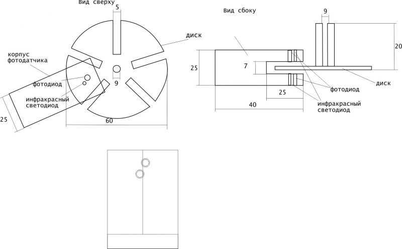

Готовых промышленных датчиков не нашел, пришлось делать свой, взяв датчик ооо Виток и разобрав его, там два фотодиода фд256 и два инфракрасных светодиода 3мм.
На таком сдвоенном фотодатчике собрал больше 100 станков для перемотки кабеля. Чтобы подключать его к любым счетчикам импульсов и работе без дребезга собрал схему адаптер на к561тл1
