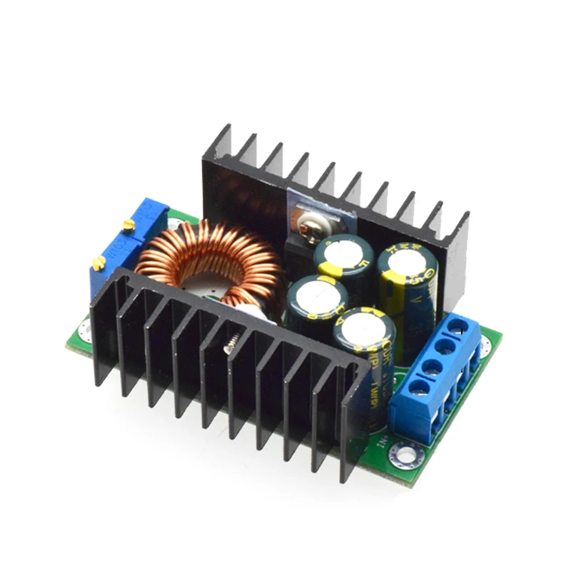

Для умощнения выхода LM317 в даташите есть схема:
И нужно ли выдумывать что-то другое? Тем более, что по схеме, аналогичной вашей- на других форумах тоже задают вопросы, видимо, она работает не так, как нужно..
зы.. Вообще- 6 ампер регулировать ЛИНЕЙНЫМ стабилизатором..
У вас на входе стабилизатора 30 вольт, на выходе- 12, ток 6 ампер- это значит, что регулирующие транзисторы должны рассеивать минимум 108 ватт!!!! Ну, так- ничего себе печечка..
Я бы сделал импульсный STEP-DOWN преобразователь, как вариант- 34063 с внешним транзистором (транзисторАМИ)..
А можно вообще готовый купить у китайцев, и не заморачиваться-
https://aliexpress.ru/item/1005001891902302.html
