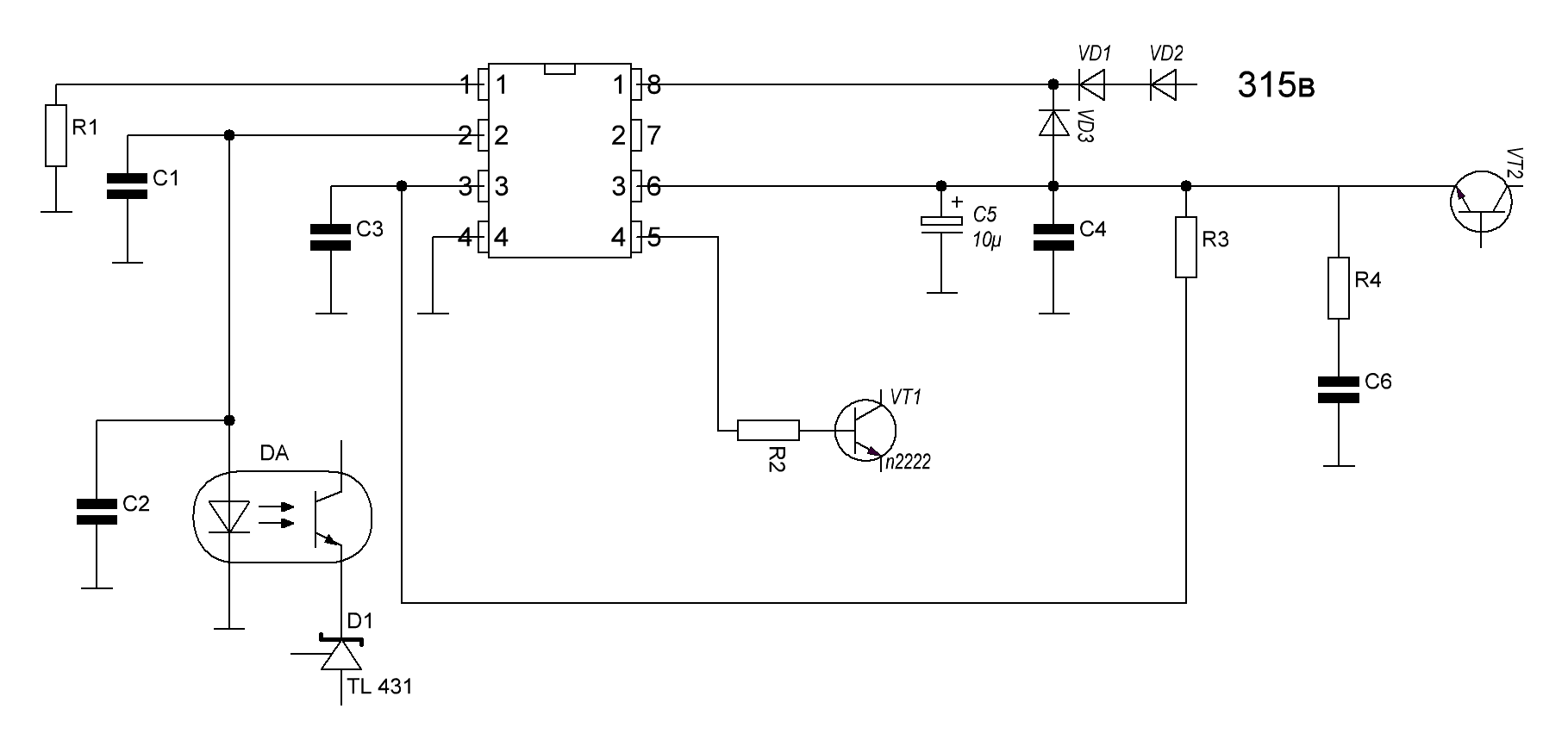

Купили БП на Али две штуки по 800 Вт 48в
Для светодиодной подсветки через ШИМ управление с есп
На холостом ходу выставил по 46в
Подал нагрузку буквально 100ма и оба уходят в защиту
Разобрал в одном всё визуально цело а второй раздолбаный внутри
Управляются микрухой ld7575pn
Притом уходит в защиту даже если ему подключить светодиодную ленту через закрытый мосфет
Сначала думал закончено где-то в нагрузке померил сопротивление нагрузки там порядка 10Мом

ну чо вам сказать HTDTHTY:FYFQYBYU В ПОМОЩЬ- ОТРИСОВЫВАЙТЕ СХЕМУ 1Т ПХ -КОСОЙ МОСТ но выбор шима страный 7575 заточена на ОХ ИБП....наверно были какието СВОИ задумки у автороф ...
я лично этот шим в ПХ не встречал и сам не разрабатывал схем на нем так что это требует изучения дополнително но подобные БП на 3843/3845 делались масова там все просто никакой засады 2 цепи ОООС по току и напряжени реализуемые через ИЛИ оба режима отрабатываются штатно и линейно во всем интервале заявленого
ка вашей схеме не знаю я ее не видел... не считал ...не щупал осликом ...не кормил баластом....не мучал на прогонах

схему примерно набросаю щас
раздолбаный значит - перед тем как установить плату в корпус ему ударили по конденсатору силовому чемто направленным что осталась вмятина и оторвалась одна нога от платы и дросель силовой наполовину вырван с ногами от платы со стороны выхода трансформатора
но даже в таком виде он запускался на холостых и стоило такое чудо чуть более 6000 руб

Уже понятней. Этот второй блок питания можно пока отложить в сторону.
А на первом блоке питания начинайте с проверки работы самого ШИМ. На холостом ходу посмотреть осциллографом что на выходе микросхемы.

много деталей вокруг неё
но навскидку она явно отличается от тех что в интернете
а можно ли просто подать ей на 6 ногу 12в питания микросхемы
а на 5 выводе посмотреть осцылографом ?
Добавлено after 34 minutes 10 seconds:
Это на холостом
Просто пачки импульсов
Добавлено after 2 minutes 54 seconds:
Это импульс в пачке
Добавлено after 2 hours 33 minutes 37 seconds:
нашол в чом проблема
использовал ирл3205 у него напруга рабочая до 55в но видимо несовсем так на деле

[uquote="Di123",url="/forum/viewtopic.php?p=4243276#p4243276"]а можно ли просто подать ей на 6 ногу 12в питания микросхемы
а на 5 выводе посмотреть осцылографом ?[/uquote]
Можно, только пользы от этого никакой не будет. Смотреть осциллограмму ШИМ нужно при включённом в сеть блоке питания и с соблюдением технической безопасности, так чтоб вас током не ударило..
