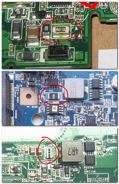

Так шунты и есть токоизмерительные резисторы.
По размерам с плат ноутов от 4..5мм шириной и 4..5мм длинной.
То есть обычный размер СМД резистора примерно типа 1210 или 2512
Вот они на фото
https://aliexpress.ru/item/32368758351. ... 7388336913
https://aliexpress.ru/item/1985453336.h ... _id=293744
https://aliexpress.ru/item/100500382239 ... 7274722254
размеры

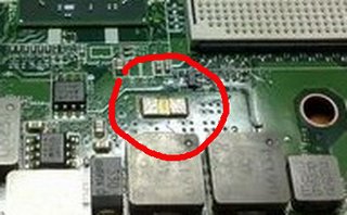

ноутбучные шунты есть в вашем любимом чип-дип
https://www.chipdip.ru/product/fc4l16r0 ... u218725372
Вот они на фото
размеры
