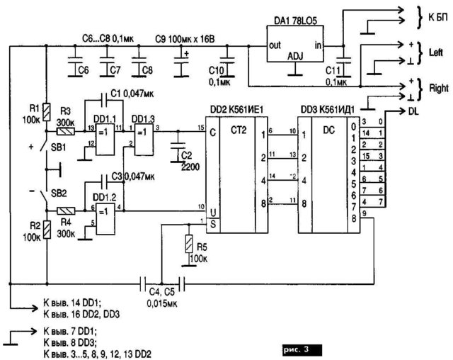

Re: ищу электронный аналог 4х поз.переключателя.
полно таких схем!
Старая советская ИМС от телевизоров, лишение выходы
можно просто не задействовать, с реле на выходе
на двух ИМС логики
тут можно добавить один разряд
с реверсом
на двух ИМС логики
с реверсом

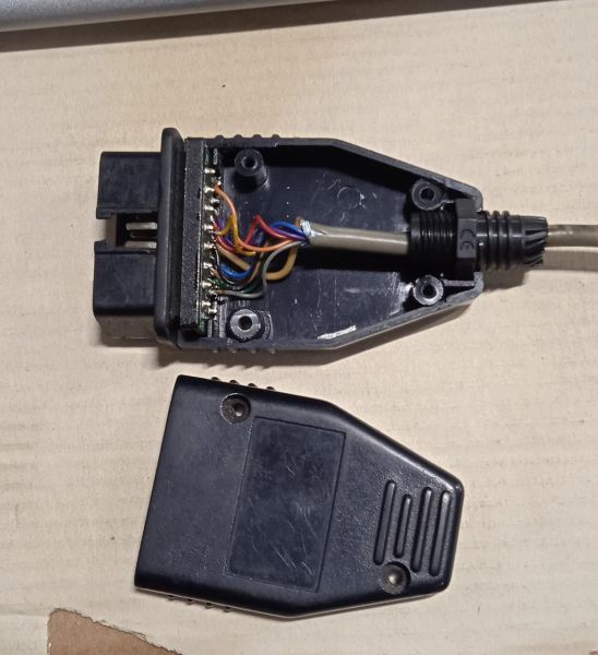

[uquote="mc.56",url="/forum/viewtopic.php?p=4257890#p4257890"][uquote="АлександрЛ",url="/forum/viewtopic.php?p=4257816#p4257816"]А в чипдипе-то, что нашли?[/uquote]
там я и нашёл кр590,[/uquote]
Вот эти?
https://www.chipdip.ru/product/kr590kn4-2000-08
https://www.chipdip.ru/product/kr590kn5
https://www.chipdip.ru/product/kr590kn6
https://www.chipdip.ru/product/kr590kn13
https://www.chipdip.ru/product/kr590kn2
Они все коммутируют +-15 вольт, кроме КН2- она вообще на +- 10 вольт..
[uquote="mc.56",url="/forum/viewtopic.php?p=4257890#p4257890"]ещё предложили ADG759B, и похожие плексоры... Но для моей задумки это сложно.... да и дороговато...[/uquote]
ADG759 вам бы подошел, если бы на пара НО!!!
Эти мультиплексоры коммутируют напряжение в диапазоне (грубо) от минус напряжение отрицательного питания до плюс напряжение положительного питания- то есть, от -2,5 вольта до + 2,5 вольта, и ток- и максимальный ток в 30 миллиампер. А у вас проблема в том, что у вас +-24 вольта и 250 миллиампер.
То есть, минимум- твердотельное реле (8 штук), счётчик с встроенным (561ИЕ8) или внешним (любой счётчик и 176(561)ИД1) или их импортные аналоги, ну, или микроконтроллер, например, ATTINY13- его свободных выводов (5 штук) в принципе, хватит..
зы.. В такой маленький корпусок 8(9) корпусов типа ДИП8
врял ли удастся запихнуть..
Это, случаем, не разъём от автосканера?

[uquote="mc.56",url="/forum/viewtopic.php?p=4257898#p4257898"]да авто, я ж написал , OBD....[/uquote]
А почему у вас тогда в "исходных данных" увказано:
Тогда почему коммутируемое напряжение от - 24 до +24 вольта?
Отрицательное напряжение в грузовике откуда?
[uquote="АлександрЛ",url="/forum/viewtopic.php?p=4257899#p4257899"]В ваш корпус не влезет, а всё остальное решаемо..[/uquote]
Имеете в виду это? Добавлено after 7 minutes 21 second:
[uquote="АлександрЛ",url="/forum/viewtopic.php?p=4257899#p4257899"][uquote="mc.56",url="/forum/viewtopic.php?p=4257890#p4257890"]kr293kp1a
мне кажется самое то, осталось решить, как это реализовать для одной кнопки , и на 4позиции.....
поможете ??? или мож куплю схему такой поделки...[/uquote]
Отрицательное напряжение в грузовике откуда?[/uquote]
это 5в и 24в КАН-шина.
Это и для грузовиков, что ли?питание однополярное до +28в, напряжение коммутации двухполярное до 24в/ ток до 0.25а.
эт я уж с запасом ,иногда встречаются всплески напряжения бывает до 28в

[uquote="mc.56",url="/forum/viewtopic.php?p=4257900#p4257900"]Имеете в виду это?[/uquote]
Ну, да- это минимальное по размеру решение варианта "управляющего элемента"
А "электронная коммутация" на сколько обязательна?
В принципе, переключать 2 входа на 8 выходов (2П4Н) можно на трёх подобных релюшках:
https://www.chipdip.ru/product/hfd4-5-im03ts
Они размером- чуть побольше восьминогой микросхемы в ДИП корпусе
