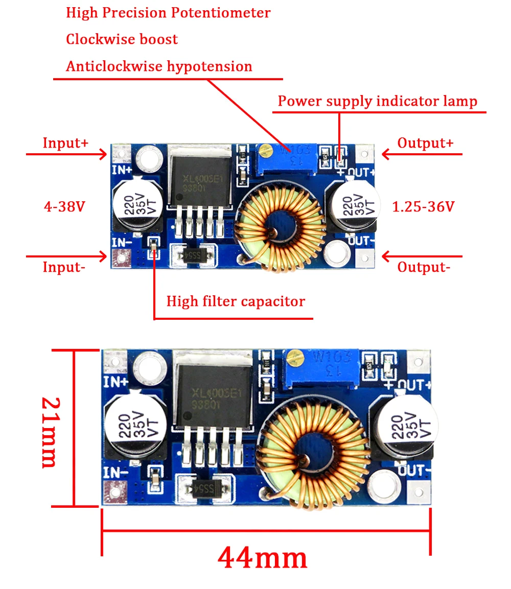

Возник ещё вопрос: Надо ли подключать стабилизатор или сб можно напрямую подключить к понимающему ДС ДС преобразователю (XL4005). Панель решил взять мощнее 12в 180мА
Назовите хотя бы одну причину, почему там этот стабилизатор будет нужен.....K0mpotik писал(а):Надо ли подключать стабилизатор или сб можно напрямую подключить к понимающему ДС ДС преобразователю (XL4005)
https://ae01.alicdn.com/kf/See36d6bf4ed ... f5d7dC.jpg
Ваша панелька-
может максимум выдать 12 вольт, а при пасмурной погоде - может и 5 вольт не выжать..K0mpotik писал(а):Панель решил взять мощнее 12в 180мА
Если у вас минимальное напряжение с панели под нагрузкой будет не менее 6~7 вольт, то понижайка вполне справится, а вот, если панель будет выдавать менее 6 вольт то понижайка вам не поможет.

[uquote="АлександрЛ",url="/forum/viewtopic.php?p=4275141#p4275141"]
Вот DC DC на основе XL4005, написано- "входное напряжение от 4 до 38 вольт"

Я так и думал, что стабилизатор не нужен, но хотел точно убедиться у более опытных электронщиков. Спасибо

Со стабилизатором будут пульсации в переходных режимах (когда солнца недостаточно для получения требуемого тока...), проще, наверное, параллельно панели мощный стабилитрон включить - он ограничит максимальное напряжение...
