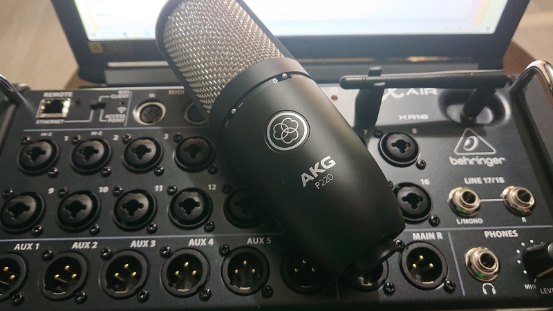

Ну если для себя, то самый простой совет - не выбирайте слишком низкий уровень при записи. Нормальный уровень в среднем составляет порядка -10 dBFS по индикаторам, плюс-минус пару-тройку дБ. Ну и конечно хороший аудиоинтерфейс (АЦП) и аудиомикрофон.
Вот то, чем в домашних условиях пользуюсь я:
аудиоинтерфейс Behringer XR18, микрофон AKG P220.
