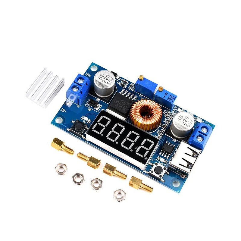

привет всем! я тут хочу опытом поделиться у меня мала :)) кто-то знает вот этот преобразователь как работает Смотри, что есть на AliExpress! Модуль понижающего заряда 2 в 1 XL4015 5A с регулируемой мощностью CC/CV, светодиодный драйвер, вольтметр, амперметр, постоянный ток, постоянное напряжение за 99,17 руб.
https://sl.aliexpress.ru/p?key=bReB8D
у него также как я понял ток в амперах можно мерить как вход и вых выстовит напряжение я понял а как ток замерить не понял но первый циферблат это напряжение а ниже ток как замерить с них делают даже лаболоторники ?

musor, а как ток на нём мерить не совсем понял? только понял одно выставляет напряжение а чтобы ток мне померить куда подключается ну сгодится жи как лаболоторника хочу купит такую штуку?

Сообщения: 20137
Сообщение vlasovzloy »
Соединяешь выход коротко и крутишь крутилку, ничо сложного
Сообщения: 44351
Вот "накоротко" это (имхо) не стоит.. Я предпочитаю подключать через резистор подходящего номинала (вспоминаем закон Ома) так, чтобы при нужном выходном напряжении ток получался бы больше требуемого, раза в 2~3..
Например, нужно 5 вольт 1 ампер- берётся резистор 2 Ома..

vlasovzloy, тоесть провод на выходе замыкаешь с проводам земли да это ты вставляешь крутилку например на 2А а как жи мне ток мерить если он как лаболоторник использовать чтобы показывала на тобле ток амперы ?

Модуль вот такой?
https://aliexpress.ru/item/1005001670507435.html
https://ae01.alicdn.com/kf/H5598f36f3bd ... aba5eA.jpg
или вот такой:
https://ae01.alicdn.com/kf/Hccdb37dc1b3 ... 50d3dT.jpg
или вообще вот такой?-
https://aliexpress.ru/item/1005001667117009.html
https://ae01.alicdn.com/kf/H1aaf03fac17 ... 8ad2fZ.jpg
зы.. На выходе, крутилкой "напряжение" выставляете нужное вам напряжение, подключаете нагрузку (резистор, ну, или, например, автомобильную лампочку 12 вольт (если у вас напряжение не больше 14 вольт) 21 ватт (или две в параллель), или одну- две галогеновых лампы на 12 вольт) и по амперметру, крутилкой "ток" выставляете нужный вам ток. Что при этом будет показывать вольтметр- не обращайте внимания, это ЗАКОН ОМА..

АлександрЛ, ну я вообще такой хотел первый с 2 тоблами https://aliexpress.ru/item/1005001670507435.html
а чем хуже этот преобразователь с одним тоблом сначала его хотел взять https://ae01.alicdn.com/kf/H1aaf03fac17 ... 8ad2fZ.jpg
ну то что крутилка выставляется я понял подстроичный резистор можно получить до 29в на выходе а вот на щёт ампера не понял для чего резистор 2ом или лампочка 12в а разве тем подстроичным резистором не выставляется ток ? там ведь 2 резистора один резистор выставляется напряжение другим ток.

smart12 писал(а):для чего резистор 2ом или лампочка 12в
Чёбы выставить ограничение по току, преобразователь надо нагрузить на нагрузку, через амперметр.

Alex_641, да но если перемкнуть плюс с земли получится при зымакинее выставить нужный ток например 3А а вот как помереть этим преобразователь не понятно пока если я через резистор 2ом поставлю через нагрузку то получу ток в амперах а дали как померить ток ?

Ну вот так вот как то:

Alex_641, а разве он на тобле не должен показать ток ? например чтобы как лаболоторник его использовать чтобы он мне показывал напряжение и сразу же амперв чтобы показал как зделать ?

smart12 писал(а):а разве он на тобле не должен показать ток ?
Да должен конечно ! Но вот неизвестно в каких единицах он это сделает , в сантиметрах или попугаях ...
Потому и надо сравнить с серьёзным прибором.

Alex_641, я думаю сначала приобрести нада его а потом дорабатывать это есть ине чтобы проверить ампер мултиметром ставим на 10А на выходе проверяем ток на эти контакты где провода а как он покажет ток мултиметор он жи не в разрыве мереет я всегда мерил ток в разрыве ?
