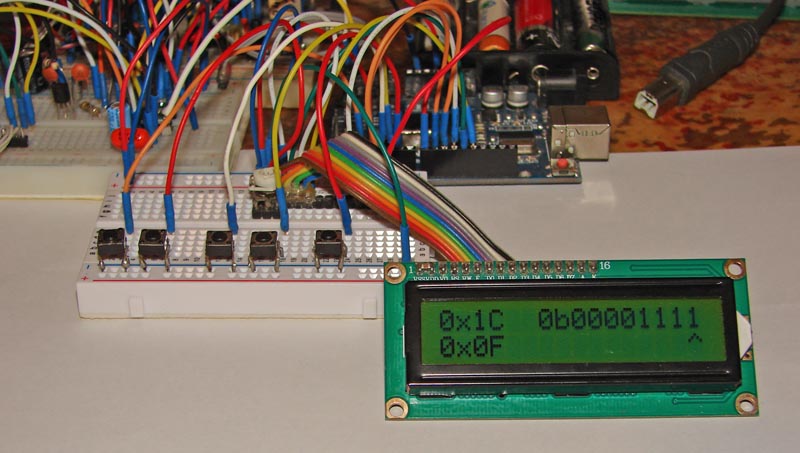

По вопросам ИС QNxxxx (QN8035), заданным в другой теме, a думаю лучше создать отдельную тему.
(https://radiokot.ru/forum/viewtopic.php ... 1#p4286571)
Микросхема QN8035 имеет хорошие параметры, стерео, с RDS, напряжение питания в широких пределах, малое потребление тока, легкое управление, ИС крайне дешевая. Имеющихся в Интернете справочных данных достаточно, чтобы собрать конструкцию с использованием основных параметров ИС. Оказывается, у семейства
ИС есть дополнительные возможности, но поиск недокументированных регистров пока не увенчался успехом. Сканирование шины I2C выявило возможность считывать/манипулировать другие регистры, но недостаток информации сводил тесты к случайным событиям.
Решил "на скорую руку" собрать себе простенькая отделная конструкция (на бредборде): просмотр регистр, биты и возможность их модификации для учета влияния. Памяти нет, с восстановлением при следующем включении. Целью является информативность недокументированных регистров.
Надел наушники, посмотрел анализаторы звука несколько часа, но анализ - занятие бесконечное :). Вывод из предыдущего дня для меня также подтвердился - нет активных данных выше 0x58. Нашел несколько регистров, связанных со звуком. Есть фильтры, которые контролируются, напр. спектр сжимается до спектр речи. Некоторые из найденных регистров:
0x1C, 0x35, 0x36, 0x3E, 0x40, 0x42
По какой-то причине эта микросхема звучит мне "глухo" по сравнению с другими модулями. Бит 0 из регистр 0x1C снимает de-emphasis 50/75 us (по реакции так думаю). Считаю свою задачу с QN8035 выполненной - смогу отрегулировать значение и "восстановить недостающие высокие частоты" в спектре - теперь звучит лучше :). (придется включить хардуерная RC-цепь с меньшей постоянной времени).
Делюсь своим тестом, можете дополнить результатами с найденным регистрами и битами, возможности улучшения звука и общее управление.
(частично использую переводчик)

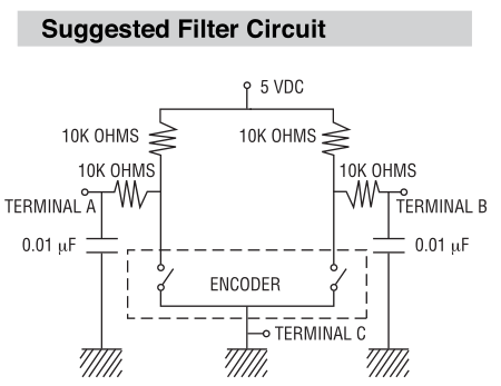

- конденсаторы в цепи энкодера (debounce) или более сложные схемы подавления дребезга: с двумя резисторами и конденсатором

Для debounce предложил, что в некоторых приемниках: напр. ППП на КВ (SSB, CW) вместе с аппаратной обработкой енкодера (simple state machine) у меня полностью убирает треск при смене только сложная RC, но уровни ефира там на порядок ниже. Другим способом избавиться от треска енкодера не смог, но звук (еффект) там другой. Можно дать фрагмент кода для загрузки на одной частоте? Программный код не имеет значения под какой MCU написан.
