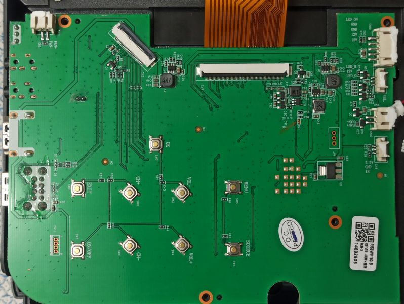

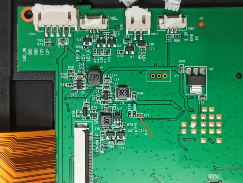

Поиск неисправностей начал с блока питания, т.к. чаще бывают проблемы именно с питанием. Внешний осмотр материнской платы не вызвал подозрений. Во вложении фото материнки.
Контакт EMA на материнке значится как LED_ON, получается что он используется как выключатель для светодиода? Тогда можно ли на блоке питания имитировать включение светодиода? (замкнуть контакт EMA c чем-то типа GND или надо на него какой-то ток подать?)
Немного предыстории:
В начале диагностики проектор был разобран в выключенном состоянии, затем было подано питание 220В - светодиод начала тускло гореть на проекторе загорелся индикатор подключенного питания, но он был по прежнему в выключенном состоянии. Глазами на светодиод было смотреть не приятно, он казался ярче чем обычная лампа освещения, но при этом радиатор был абсолютно комнатной температуры. Нажав кнопку включения проектора, зашумели радиаторы и он включился. Яркость светодиода не изменилась. При установке светодиода на свое посадочное место, проектор начал показывать на экран, тусклое изображение, такое же как и в собранном состоянии. Навигация по меню работала, даже по HDMI подключили монитор и с него получил изображение. Проверял потом еще и с отключенной материнской платой - отсоединил шлейф от БП и вставил вилку в 220В, светодиод так же тускло загорелся.
До проблемы с уменьшением яркости проектором пользовались всего 3-4 дня, вечером 3-го или 4-дня попользовались (было все ОК) и выключили, а на другой день включили и получили тусклую картинку, которую некомфортно смотреть даже в полной темноте с 2-х метров до экрана.
Если бы была проблема в материнской плате, думаю в выключенном состоянии светодиод не должен был вообще гореть, а сам проектор мог вообще не включаться или неправильно работать, а так он работает, проблема только в яркости.

Нужно измерить сколько выдает БП не светодиод, а именно на выход для его питания, когда на этом диоде 24В. И сколько ENA приходит. Схема управления там - схема на двух ОУ, соединенных через диоды с одним оптроном, управляющим ШИМкой. Один ОУ отслеживает ток, другой напряжение, у кого потенциал выхода будет ниже, то и будет управлять выходным напряжением. А светодиод подключается ключом по сигналу с процессора, им же он вероятнее всего и диммируется / регулируется яркость экрана.
