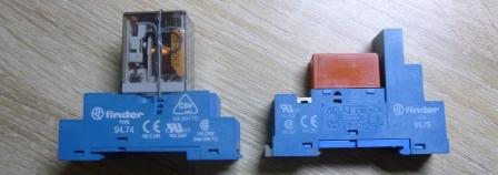

[uquote="ARV",url="/forum/viewtopic.php?p=4315641#p4315641"]модулей различного назначения на DIN-рейку[/uquote]
В былые времена были вот просто реле вот такие...
сейчас можно найти разные... вот к примеру такие, или такие,
или такие... всё что душе угодно... :)
