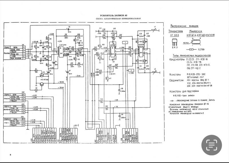

Всем привет. Купил я такое чудо, не копанный , но стаял долго в гараже. Не работало .управление . Заменил все кондицаторы , отремонтировал логику включения магнитофона . Сделал преднатяг ленты. И не могу найти причину , нет звука на вход , подключаю звук с компьютера на магнитофон. Звук не идет . Причем выход с ленты все четко работает. Начал капаться в схеме , но так и не нашел причину. Заменил на плате УЗ 2 микросхемы К547КЛ1Б и К157УД2. Не помогло. В чем может проблема? Если смотреть в схему , то входы сигнала сразу уходят на шлейф XS5 идут на переключатель, а дальше на крутилки записи

выкладывйте схему. будем разбираться

схема похоже для врагов. даже номиналов элементов не разобрать...

Сообщение DWait »
SSkot, не первый же день на форуме...)))
https://img.radiokot.ru/files/148721/2ziafoi8dy.jpeg
немного видно

Извиняюсь. Сейчас лучше сделаю
https://img.radiokot.ru/files/148721/me ... vgvs2x.jpg
Добавлено after 2 minutes 29 seconds:
Уже все 3 микросхемы поменял . Толку 0
Добавлено after 3 minutes 19 seconds:
[uquote="SSkot",url="/forum/viewtopic.php?p=4322313#p4322313"]схема похоже для врагов. даже номиналов элементов не разобрать...[/uquote]
https://img.radiokot.ru/files/148721/me ... 7vgvs2x.jp

Наш недостижимо высокого качества прицеп для файлов не позволяет прицепить ничего тяжелее 50 грамм валерьянки...
не помню где скачал, поэтому залил на диск.
https://drive.google.com/drive/folders/ ... sp=sharing
в прицепе читаемая схема и руководство по ремонту. рекоменду ознакомиься.
замена чего то без причины признак сами знейте чего.
ростов 105 он же илеть 110 обладают ремонтопригодной компоновкой, не вижу причин не взять осциллограф в лапки и пройтись по пути прохождения сигнала на запись.

Кнопки "контроль " в какой позиции стоят ?
+- 15 В на плату приходят ?

Тогда берите высокоомный головной телефон и с его помощью (последовательно с конденсатором 1 мкФ) проконтролируйте пути прохождения сигналов. Умозрительно гадать, что да как, да почему - малополезное занятие.

если нет такого наушника, то просто использовать другой усилитель с динамиком для контроля прохождения сигнала

Да приходят. Это в первую очередь проверил по схеме. Увез 3 механику по ретро технике. Пока 0 результат . Если он не сделает уже 3 . То походу искать другую плату, с рабочего магнитофона . А эту на выброс
Сообщения: 27793
Сообщение Муркиз »
Чушь. Платка примитивная. Лечится 100%.

Проверь цепи переключателя записи.
Запись-воспроизведение кнопку переключай и смотри, меняется ли управляющие напряжения по цепям.
