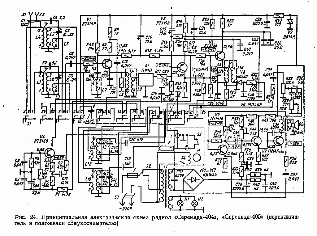

Интересно, какой ток покоя у таких УНЧ? схема
Сообщения: 684
Зарегистрирован: Вт дек 27, 2022 09:36:28
Сообщение vizit »
Сообщения: 4447
Сообщение Transformer-V »
[uquote="vizit",url="/forum/viewtopic.php?p=4348316#p4348316"]Интересно, какой ток покоя у таких УНЧ?
[/uquote]
Считать надо, а так ток покоя VT7 задается подстроечником R44 на базе эмиттерного повторителя VT6
Сообщения: 20137
Сообщение vlasovzloy »
Половина напряжения питания делить на сопротивление первичной обмотки транса
Сообщения: 684
Сообщение vizit »
Как задается я знаю. Интересно другое - ток покоя у таких УНЧ.
Меня привлек этот УНЧ тем, что у него нет переходных искажений, присущих двухтактным выходным каскадам B-класса.
Как мне кажется, выходной транзистор должен бить полуоткрыт, находится на линейном участке. А это - значительный ток.
[uquote="vlasovzloy",url="/forum/viewtopic.php?p=4348323#p4348323"]Половина напряжения питания делить на сопротивление первичной обмотки транса[/uquote]Какое у таких трансформаторов сосротивление первичной обмотки?

первая обмотка 200 витков вторая 63, провод пэв-1 0.41

Очень большой ток покоя. Не для питания от батарей..

первая обмотка 200 витков вторая 63, провод пэв-1 0.41[/uquote]Сердечник УШ 16Х23

[uquote="Martian",url="/forum/viewtopic.php?p=4348363#p4348363"]ну если радиолу не лень тащить на рыбалку, то и аккум руки не оторвет[/uquote]Хотел схемотехнику УНЧ позаимствовать для маленького карманного радио.

В пределах 30 мА, насколько я помню.

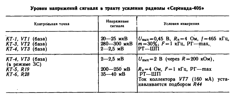

Ну и что это за справочник? 160 мА - смешно.
Добавлено after 6 minutes 22 seconds:
Великий, нет величайший специалист сказал:
и вот я вычисляю: 200 витков, 0,41 мм, длина витка примерно 0,1 м. Итого сопротивление первичной обмотки 2,5 ома.
Если напряжения питания 12 вольт, значит ток покоя всего-то 2,4 амперчика.

Что не так? Чтобы раскачать трансформатор как положено нужно его качать в обе стороны. Если по картинке 160мА ток транзистора, значит где то 100 Ом сопротивление первички должно. При 18 вольт питание. Все сходится

Вот только не надо трансформаторы шатать в обе стороны.
Ты сморозил про сопротивление первички и я тебе вычисляю сопротивление первички:
витков согласно справочника - 200, длина одного витка на магнитопроводе Ш16*23 - примерно 9 см, значит в первичке 18 метров провода;
провод 0,41, сопротивление одного метра провода - 0,133 ома, а метров аж 18, сопротивление всей первички равно 2,394 ома.
Не 100, как тебе хочется, а 2 (два).
Ну как? Теперь сошлось?
