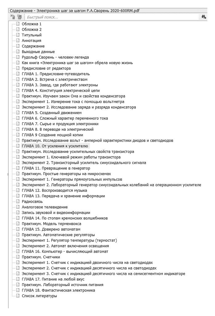

[uquote="gsmart",url="/forum/viewtopic.php?p=4348595#p4348595"]vizit,скачайте и прочтите книгу[/uquote]В какой главе информация о германиевых транзисторах?

[uquote="vizit",url="/forum/viewtopic.php?p=4348606#p4348606"]В какой главе информация о германиевых транзисторах?[/uquote]
Всё прочитай, не ссы не отравишься.
