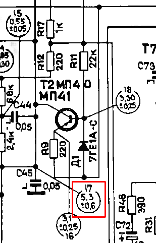

ВЭФ-202
Все напряжения приемника в норме, кроме одного.
На коллекторе Т2 6,7 В. Должно быть 5,3 В.
На базе и эмиттере Т2 напряжения в норме.
Транзистор менял. Диод (стабистор) менял.
Помогите разобраться. Схема ниже.
(235.77 КБ) 841 скачивание

[uquote="vizit",url="/forum/viewtopic.php?p=4348808#p4348808"]На коллекторе Т2 6,7 В. Должно быть 5,3 В.[/uquote]
Значит выход стабилизатора Т2 недогружен, возможно что-то в обрыве.

vizit, ---для него нагрузка некритична---
На Т2 стабилизатор Тока.

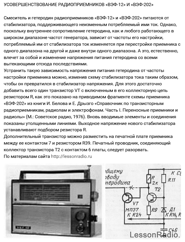

[uquote="Динозавр",url="/forum/viewtopic.php?p=4348835#p4348835"]vizitНа Т2 стабилизатор Тока.[/uquote]Понял. Но немного туплю. Разве изменение напряжения на базе генератора не уведет его частоту?
Нагуглил вот такую инфу. Есть ли смысл в переделке?

Стабилизатор на транзисторе Т2, это стабилизатор тока, он стабилизирует ток. А напряжение на его выходе изменяется даже от частоты настройки приемника, и зависит от режимов транзистора Т1.

Желаете оспорить решение инженеров ВЭФ, решивших что их генератору нужен стабильный ток, а не напряжение? Знаете, таких было уже тысячи, которые переделывали СТ в СН в ВЭФ-202 прочитав статью в ж. Радио. А потом возвращали все взад, как было. Если не знаете чем руководствовались разработчики предприятия, зачем руки туда лезете? А разработчики скорее всего думали о термостабильности схемы в первую очередь. АПЧ не АПЧ, но вполне возможно, что таким образом была реализована компенсация температурного выбега частоты гетеродина.

[uquote="vizit",url="/forum/viewtopic.php?p=4349164#p4349164"]Напряжение на коллекторе Т2 завышено. Его нужно привести в соотвествие с решениями инженеров ВЭФ.[/uquote]
Вы сначала выясните, при каких условиях измерялось это напряжение - в отсутствии принимаего сигнала (подаваемого с ВЧ генератора), либо при каком-то конкретном значении подаваемой частоты с ВЧ генератора при наладки приёмника.
Далее подберите сопротивление базового резистора, либо новый с хранения, а не БУ паяный транзистор.
Просто транзисторы серии МП в большинстве своём по прошествии стольких лет с момента производства текут как кошки в марте.

[uquote="Asmodey",url="/forum/viewtopic.php?p=4349169#p4349169"]И да, какие допуски на разброс напряжений в контрольных точках конкретно для этой схемы?[/uquote]Схемы стабилизатора?
[uquote="Asmodey",url="/forum/viewtopic.php?p=4349169#p4349169"]Если разработчики использовали стабилизатор тока, значит у них были к тому серьезные основания.[/uquote]Энергоэффективность.
[uquote="gsmart",url="/forum/viewtopic.php?p=4349171#p4349171"]Вы сначала выясните, при каких условиях измерялось это напряжение[/uquote]Это не первый ВЭФ-202. Были случаи и пробоя этого транзистора. После замены напряжение было в норме.
[uquote="gsmart",url="/forum/viewtopic.php?p=4349171#p4349171"]Далее подберите сопротивление базового резистора, либо новый с хранения, а не БУ паяный транзистор.[/uquote]Ток стабистора - в норме. Транзистор установил новый. Без изменений.
