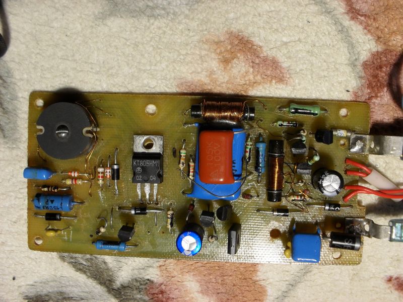

Доброго всем времени! Скажу сразу - проблема решена :)) Решил выложить пост потому, что в инете именно такой лампы не нашел.
Попал мне в руки светильник от ГАЗели, салонный , на люминисентной лампе. Никаких названий, гугл тоже практически молчит, схем нет.
Первичный осмотр с заменой электролитов ни к чему не привел. Транзисторы все целые. Визуально все в норме, лампа целая, нити обе целые. Предохранитель и диод на входе целые. Диод и предохранитель закорачивал. А не светит.. :shock: в ходе экспериментов еще и сжёг саму лампочку. :facepalm:
Добавлено after 33 seconds:
Вот номиналы деталей, вдруг кому пригодится. Указаны заводские, до замены.
Решено значит было выпаивать все и по очереди проверять каждую деталь. катушек аж 3 штуки, "звенело" там практически все. Нашел три подозрительных кондея 2n2 , 15n и 1.5 мкф и тут выяснилась интересная деталь. Вот скажите какие номиналы у этих резисторов?
непонятно ведь это оба белые первые кольца, или один желтый..? оба звонятся как 4.7к но блин, они ж разные! решено заменить оба на 4.7к и 9к соответственно. И не светит.... :kill:
Диод на входе просел. он впаян последовательно. ура, победа! :))
Саму лампочку новую я слепил, потому как оригинальная стоит чето около 1000р! :shock: блин, да это же просто лампочка, чего так дорого?? купил обычную, поменял колодку.. по габаритам 1в1.. Стоит там на 9W ...
Выкладываю архив с детальными фотографиями платы, потому как схемы попросту нету...
Обратите внимание на КТ805НМ. у него распиновка другая.
Такие пирожки с котятами :)) всех с праздниками и хорошего настроения :)))

зря схему не рисовал а кт805нм видемо сделали шоп шел на замену импоррту у котораго
давно такая цоколефка

Есть белорусские платы в пять раз проще на 1121ЕУ1 вроде. Хотя дохнут тоже и самое там ненадежное - импортные пленочные конденсаторы.

но сделана добротно, я скажу. получше, чем у волги 3110. которые даже загорались!
подвела опять же таки замена импорта, некачественные детали. правда и лампе уже лет 20 :)
