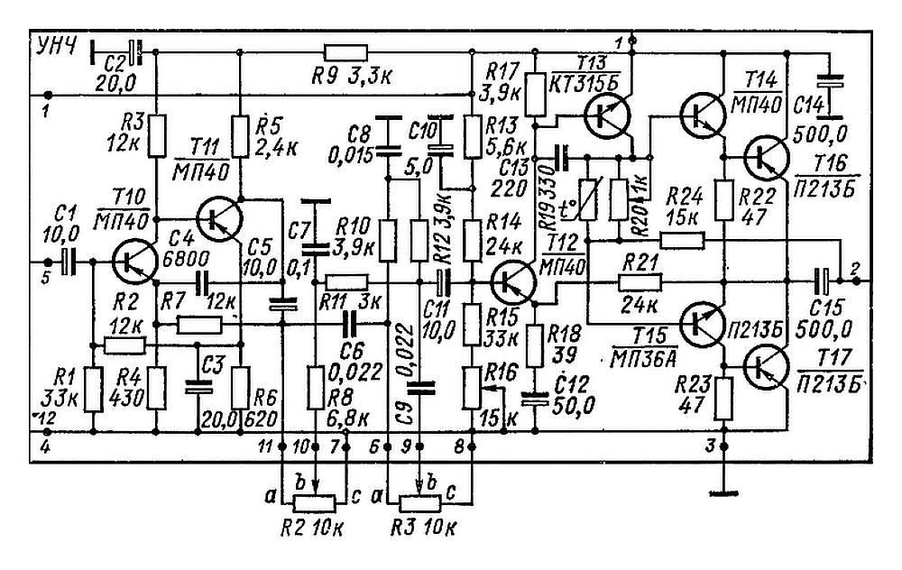

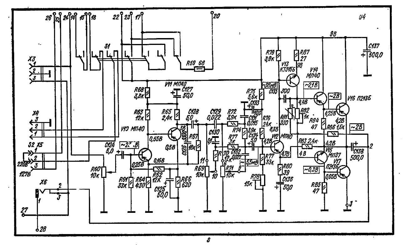

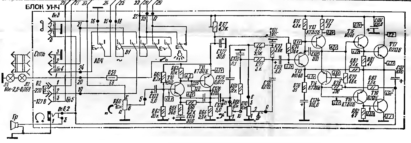

Собрал коллекцию плат УНЧ радиоприемников Океан.
Какая схемотехника лучше? Какую выбрать для себя?

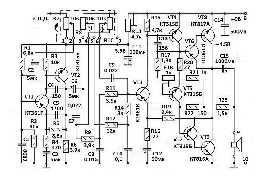

[uquote="vizit",url="/forum/viewtopic.php?p=4350647#p4350647"]Какая схемотехника лучше? Какую выбрать для себя?[/uquote]
Лучше на кремнии, на германии УНЧ немного шумят/шипят.
У моего Океан-209 УНЧ собран на кремнии, он практически не шумит, если только ухо к динамику поднести:
Вот ещё УНЧ, полностью на кремнии:
Океаны на германии, которые были у меня в ремонте/на перестройки на FM, немного шумели все.

Большое спасибо! Займусь кремниевым УНЧ.
-- На схеме резистор в цепи обратной связи 10 Ом, который подключен к выходному конденсатору, на схеме имеет номинал 1,5 кОм.

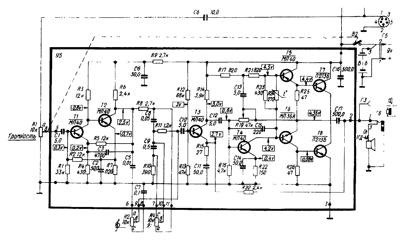

[uquote="PWRball",url="/forum/viewtopic.php?p=4351040#p4351040"]https://i.ibb.co/VwGy90K/3.png[/uquote]Большое спасибо!
Какие у этого УНЧ преимущества?
Сообщения: 33193
Сообщение kentgaryk »
Вопрос уровня - Чье говно лучше зайца или кролика! :))
Там одинаковая схемотехника, дохленькие усилители годные разве что поковырять для радиолюбительской практики, а потом смело выбросить. При питании 9В германий на копейку лучше, мощность будет чуточку больше, но совсем чуточку так что аж неслышно. :wink:

Сообщения: 20137
Сообщение vlasovzloy »
Беглым взглядом все усилки одинаковые кроме последней на кремени. Гдето вместо терморезистора транзистор. А так все одинаково. И звучание наверно одинаковое
