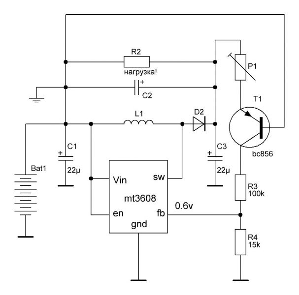

Доброго дня.
Возникла у меня несколько необычная задача... Имеется некий нестабильный источник питания (батарея), и имеется некая нагрузка, обладающая полярностью и требующая стабильного питания. Но при всем при этом "минус" нагрузки должен висеть на "плюсе" батареи.
Конкретно для любопытных: надо вкошачить блютус-модуль в советский транзисторный приемник, а эти устройства собраны исчо на PNP-транзисторах и общий провод у них висит на плюсе. Включение, описаное выше- это единственный вариант, при котором модуль ведет себя нормально- не пищит и не фонит. Чувствительный, зараза, оказался к подключению "земли"... Эксперименты с дополнительным аккумулятором дали хорошие результаты, но- не вариант.
Приходило в голову использовать "развязывающий" DC-DС промышленного производства, типа AM1DR-0503, но во-первых дорого, во-вторых он сам требует стабильного питания, так что очень низкий КПД всей системы получается.
Пришла в голову идея использовать привычный dc-dc на китайской микросхеме, чтоб у него выходное напряжение было просто выше напряжения питания не некоторую величину (3.3 вольта), то есть стабилизировать надо именно разницу Uвых-Uвх, а не Uвых, как обычно- оно как раз остается плавающим.
Схема нарисовалась такая:
Сразу возникли трудности: цепь стабилизации работает на микротоках (40 мкА), а стандартные оптопары типа РС817 на микротоках не работают, а CTR у них около 100%. Окей, я нашел на полках диодную оптопару, советскую АОД101, у которой CTR примерно 1%, что меня устраивает. Что меня не устраивает: на светодиоде падает в нормальных условиях 1.2 вольта, а при нагреве до 1.5 вольт, а мне надо на нагрузке получить максимум 4.2 вольта, в идеале вообще 3.3-3.5 вольта. Плюс к тому CTR пляшет на плюс-минус километр с изменением температуры, я даже не уверен что вообще получится этим оптроном чем-то управлять вне тепличных условий. :(
Соответственно, вопрос: какие исчо могут быть варианты?

Может так?
Opamp
Сообщения: 225
Зарегистрирован: Пт дек 18, 2009 23:17:35
Откуда: Санкт-Петербург
Re: Включение dc-dc с нестандартной стабилизацией
Сообщение Opamp »
mont-oriol, да, может!
Я о таком просто не подумал. :( Попробую обсчитать этот вариант. С оптопарами толком работать совершенно не умею, да они тут на самом деле и не нужны... Воистину "все гениальное просто", спасибо огромное! :)

Opamp писал(а):то есть стабилизировать надо именно разницу Uвых-Uвх, а не Uвых, как обычно- оно как раз остается плавающим.
Можете использовать инструментальный усилитель.
Opamp писал(а):цепь стабилизации работает на микротоках (40 мкА), а стандартные оптопары типа РС817 на микротоках не работают, а CTR у них около 100%.
Не только оптопара, но и ТЛ431 не может работать при таких токах, ей нужно минимум 500мкА.
Можно сделать усилитель ошибки на транзисторе, но неизвестно как устойчиво будет работать схема, нужно проверять.

Пока хочу попробовать максимально простые и дешевые варианты, плюс к тому- с наименьшими потерями, чтоб воздух лишний раз не греть. Бо когда весь приемник сам (по документации) в отсутствии звука жрет 20 миллиампер, а голый блюпуп-модуль уже 30 - это немного напрягает. Вкорячивать туда что-либо, что само по себе прилично жрет (типа развязывающих DC-DC), совершенно не хочется. :( Как и тратить пару тыщ на это дело, при условии что приемник был куплен за 500 рублей.
В общем, по совету mont-oriol пока помикрокапил вот такую схему, повыкидывав "лишнее". Простой классический стабилизатор тока. R3 можно не ставить, он чисто для "разгрузки" транзистора... Вроде получается интересно. Резюком в эмиттерной цепи можно регулировать ток, а значит- выходное, а значит и напряжение на нагрузке.
Думаю начать с этого варианта, если ничего хорошего не получится- будем усложнять. :(

Телекот, За ТЛку не переживайте, ей будет вдуто не менее 1 мА, строго по документации, даже с запасом. :)
Ваш вариант сейчас промикрокаплю...
Впрочем, то, что я тут набросал, тоже от идеала далеко. :( Но "главный принцип" ясен, дальше доведу уже...

Opamp писал(а):я не вижу как в вашем варианте система отслеживает разницу между выходом и входом. Связи схемы с ногой "вход +" нету.
Ну тогда тебе я не могу не чем помочь если не видишь явного. Исследуемые напряжение подаётся на верхний вывод стабилитрона и нижний вывод резистора R2. Разница прикладывается к эмиттерному переходу открывая транзистор. Вместо R2 можно поставит подстречник.

Как оно у вас будет работать- все равно не понимаю. :( Ток коллектора мне нужен где-то 40 мкА, по заводской схеме именно столько течет через "опорный" резюк стабилизатора (R1 на вашей схеме), он там по даташиту 15 КОм при опорном 0.6 вольта. ТЛка, как вы мне сами выше сказали, при таком токе не работает. Потом, чего я таким включением добьюсь? Ну, будет на эмиттере просто на 2.5 вольта меньше, чем было... и чего это мне даст? "Усилительный каскад с фиксированым напряжением на базе" по сути, а зачем стабилитрон тогда... Сложно. :(
Так что пока все-же вижу более логичным сделать "по классике"- и ток ТЛке какой хошь могу задать, и я хотя бы понимаю что там как... Деталей столько же, погонял в микрокапе на температуру- напряжение на нагрузке уплывает в пределах 0.2...0.3 вольт в даиппазоне -25...+50 Пора в реальности испытывать.

В вашей схеме напряжение стабилизации сильно зависит от коэффициента усиления транзистора. А но меняется не только от экземпляра транзистора, но и от температуры и напряжения к-э, значит от входного.

Телекот, схема не моя, у меня нарисован просто обычный источник тока. Этот самый ток на резисторе R4 преобразуется в напряжение, которое отслеживается компаратором преобразователя. Этот ток определяется величиной резистора в эмиттере и напряжением на эмиттере. Так что вопрос в том, насколько стабильным будет напряжение база-эмиттер. Кстати, ТЛ тут вообще не нужна, я схему исчо упростил.
Другое дело что там реально микротоки... Я теперь думаю- как транзистор будет себя вести на микроамперах. Открыл даташит на BC856, который планировал- там область таких значений вообще не показана, хотя h21 там стабильный, Vbe показана как функция от тока коллектора для больших токов, от температуры зависит сильно, но не фатально. По крайней мере микрокаповское моделирование показывает изменение стабилизируемого всего на 0.1 вольта. Не знаю насколько можно верить...
Мобыть придется что-то другое придумывать, полевик какой, например... "Впрочем он, наверно, сдохнет, но идея хороша!"

Маломощные транзисторы хорошо себя ведут на микротоках, последняя схема без ТЛки имеет право на жизнь.

Телекот, ну, по даташиту у BC856 минимальный ток база-эмиттер "максимум 100 нА", моделирование примерно столько и показывает- нехорошо. В крайнем случае просто ток в цепи обратной связи стабилизатора подброшу в 10 раз, микросхеме совершенно все равно, она напряжение на резюке смотрит...
Да, буду пробовать этот вариант.

Вполне работоспособная схема, единственное нужно проверит устойчивость к возбуду.
