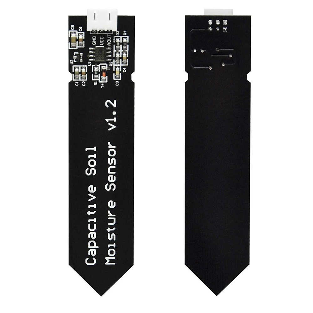

Сообщение Di123 »
есть стелаж металический он заземлён
по полкам стекает вода и получается она связана с заземлением
если расположить в этой воде открытые дорожки на разных высотах (типо датчика дождя) для замера уровня жидкости в этой полке и на один самый длинную дорожку подать плюс а остальные на порта есп32 либо это будет регистры либо шифраторы возможно нечто подобное которое будет менять своё состояние при замыкании водой пока ещё не решил что лучше
пробовал такую схему в обычном стакане вполне рабочая
вопрос в том не будет ли вода закорачивать чуствительные пины контролера и либо чего другого своим заземлением не пробьёт ли чего там ?
вариант реализации :
1 - допустим я на есп пины выставлю как входы тогда есп придётся распологать очень рядом и дорожек планируется 10-15 получится проводов много
2 - была мысль взять шифраторы и как то их входы законектить водой а цыфру увести на есп проводов будет поменьше
3 - либо регистрами и увести по SPI шине
и того имеем 4 полки это либо 4 есп / либо 4 платы с шифраторами или регистрами + 1 есп
только вот все шифраторы не влезут в есп а регистры как помнится нельзя делать длиные промежутки между SPI соединениями

Чистая вода (H2O) электрикчество не проводит.
Проводимость обусловлена растворенными в воде различными примесями.
Электроды (особо слаботочные)имеют свойства с течением времени покрываться оксидами и/или просто какими видами осаждений или коррозией сжираться. следовательно требуется периодическая очистка(обслуживание).
Даже для графитовых...
Изоляторы в воде также всякодрянью могут покрыться...
Так что простейшие контактные датчики не лучший вариант.

можно.иделать чуть сложнее, но гораздо надёжнее - емкостной датчик, у него электрод, конечно, тоже может зарасти, но зато не сгниёт (тут на коте его не раз вылизывали, были варианты и на логике и на МК, и с дискретным выходом и с аналоговым...)

Сообщения: 1160
Зарегистрирован: Пт авг 05, 2016 04:47:49
Сообщение Di123 »
вода асматическая разбавленая добавками для нормализации PH и EC в нужном количестве
попробовал ёмкостный вариант с железом вроде нормально уживается калиброваться под него можно но по краям датчика нюансы в виде кривой значительны но я думаю сделать свой датчик емкости на плате и покрыть маской пока ещё не определился с самой подходящей формой дорожек на ней
нашол под него схему
но почему то мне показывает на 3 ноге 1,76мгц это так и должно быть ?
при этом диод на выпрямление обычный не сверхвостановлением
или не там мерию ?
хотел узнать частоту и построить генератор на 4060 в принцыпи на 5в он может тянуть и 3,5мгц но как быть с диодом ?
может тогда туда нужен хер208 ?
