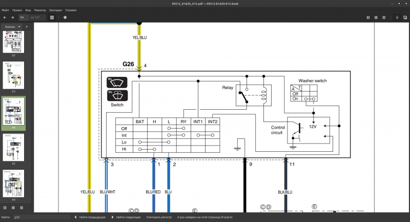

Всем привет!
Сегодня разобрал ручку дворников и понял, что был изначально не прав. Схема, что показывал ранее, оказалась, не от неё.
Правильная схема эта:
Выясняем, что у нас есть 3 контакта (INT1,INT2 и B1), которые в интересующим нас положении замыкаются либо INT1-B1, либо INT1-INT2, либо разомкнуты совсем(когда схема не задействована).
Смотрим схему. B1 подключен к +12В через резистор 3к3. То есть тут постоянный плюс. При замыкании его на INT1 ток однозначно потечёт B1->INT1.
Контакт INT2 подключается к схеме сразу к ноге диода. То есть, тут ток тоже однозначно будет течь в одном направлении.
До кучи учитываем, что места в корпусе мало и делаем вывод, что достаточно сдвоенного оптрона с транзисторным выводом.
Отсоединяем эти 3 контакта электронной части от механической. Подаём на INT1 механической части постоянный плюс, а к оставшимся 2м контактам (мех. части) подключаем диоды отпронов. Соответственно, транзисторные части подключаем к 3м освободившимся контактам электронной части с общей точкой в INT1.
Пошукал в интернетах, вроде как для данной задачи подойдёт TLP521-2
Верно рассуждаю?

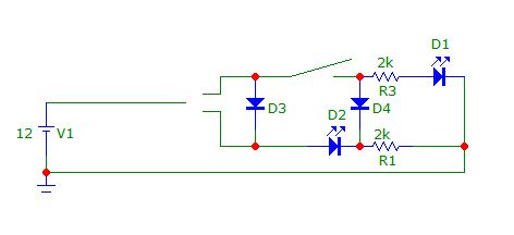

Подумал, как реализовать алгоритм на имеющемся железе. В итоге нужно сделать один узел управления сдвоенной оптопарой (ну или просто двумя).
Нарисовал такою схему, честно говоря, не уверен даже, что она правильная. Знаний расчитать номиналы деталей у меня не хватает.
VD1 и VD2 - диоды оптопары.
Что требуется от схемы:
- При положении №3 выключателя SW1 оба светодиода не горят (естественно, так оно и будет)
- При положении №1 выключателя SW1 включен только диод VD1 вне зависимости от состояния выключателя SW2
- При положении №2 выключателя SW1 должен быть включен один из двух диодов в зависимости от положения SW2
- Оба диода не должны включаться одновременно
Прошу помощи в подборе номиналов резисторов R3 и R4 и транзистора VT1. Любые дополнения к схеме тоже буду рад услышать.

Сообщение Martian »
возможно, так проще, правда, я немного не уверен, выравниваются ли потенциалы на диоде Д2 при нажатии кнопки. вроде, должны...
Сообщения: 70
Зарегистрирован: Чт мар 12, 2020 02:00:30
Откуда: Ноль тринадцать в тентуре, семь по спирали, налево от "большой медведицы"
Сообщение Vorona »
Интересная схема. Получается, падение напряжения на диодах D3-D4 должно быть меньше чем на светодиодах, как я понял. По идее тогда светодиоды будут закрыты.
Сообщения: 12867
Сообщение Martian »
совершенно верно. Шоттки какие-нибудь.
Сообщения: 70
Сообщение Vorona »
Вот с шотками напряжёнка. Под рукой только выпрямительные. С другой стороны, с учётом того, что падение на D3 и D4 будет одинаковым, светодиод всё равно увеличит падение на этом плече. Поэтому тут практически любой подойдёт. Просто подобрать по обратному напряжению. Но тут уже проще.
Благодарю за годную схему!
Сообщения: 12867
Сообщение Martian »
Если, конечно, она годная... но симулятор утверждает, что даже с обычными диодами ток при нажатии кнопки через Д2 практически отсутствует
Сообщения: 70
Сообщение Vorona »
Я так прикинул:у меня тут под рукой внезапно кучка 2д503б лежит - как раз в ход пойдут. )
Завтра потестирую на макетке
Сообщения: 12867
Сообщение Martian »
да, тут пофиг. Это что-то я забыл уже, падение же на таком маленьком токе (5 мА) будет тоже малым у любого диода. Симулятор вообще пренебрег им, похоже.
Здесь, например, стоят силовые сейчас, с падением 1.3 В при токе 1 А :)
Ток при нажатой кнопке через первый светодиод менее 1 нА, так что, светится он ну никак не сможет, должно работать.

Сообщение Vorona »
Ну у 503Б падение 1,2 в при токе 1 мА
Добавлено after 12 minutes 1 second:
Кстати, ток через оптопару будет 40-50 мА.
Сообщения: 1254
Откуда: 58С 58В
Сообщение Динозавр »
Vorona, 503й слаб и по току и по напряжению. :facepalm:
Для помехоустойчивости зашунтировать светодиоды 2-5 кОм.
