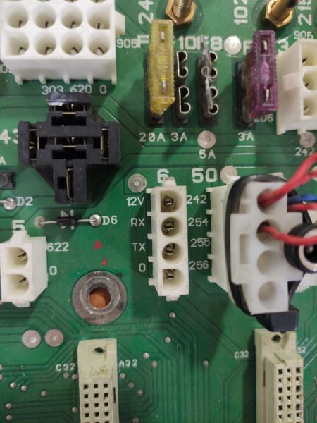

Добрый день, господа.
В вопросах микроэлектроники не силен, но паять умею.
Поэтому обращаюсь к вам.
Есть диагностический сканер, на нем периодически (периодичность не установлена, возможно машина неисправна или подключение на включенной технике) сгорает компонент MAX3227EAAE+, отвечающий за обработку информации по RS232
Вопрос - как его защитить.
Нашел простейшую схемку, собрать смогу) вопрос - правильно ли подобраны диоды и не выбьет ли 25В этот макс......мб снизить напряжение? бортовое напряжение машины 14,5 при работающем ДВС.
Мб есть более дельные варианты, не очень сложные....а мб и готовые решения? разъем диагностический свой.
Спасибо.

вариант с диодами
из готовых решений например
APC PS9-DCE но дорого в разы
зы
вроде у RS232 +/- 12 V
вот исходя из этого видимо и стабилитроны выбирать

Слелай тумблер на сигналы. Подключаешь разьем, потом тумблер включаешь. Возможно изза подключения, сначала какойто сигнал первым потом общий провод, поэтому и горит. А так разьем вставил, масса конкретно подключилась, потом сигналы подключил. Имхо должно сработать вариант
Martian
Сообщения: 12867
Re: защита RS232 для диагностического оборудования
Сообщение Martian »
А потом ключ на старт, заводим двигатель, и прилетает чё-нить веселое.
Без супрессоров в автомобилях электронику делать/подключать не стоит, если планируется запуск и работа двигателя.

[uquote="vlasovzloy",url="/forum/viewtopic.php?p=4360286#p4360286"]Ну наверно. Но тс пишет что при подключении вышибает. Суппресоры конечно тоже не помешают, но вольт на 15 наверно[/uquote]
К сожалению, проследить когда именно вышибает сложно - работа в полях, со слов механика - нет подключения. А в какой момент его сожгло - не говорит).
Буду изучать супрессоры. Я так понимаю, это 2-я схема, верно?
vlasovzloy
Сообщения: 20070
Сообщение vlasovzloy »
Вторая. Но бывают двунаправленные суппресорв, чтобы 4 не ставитт а 2 всего

VbIP, покажите разъем (и его распайку), которым подключается subj.
VbIP
Сообщения: 5
Зарегистрирован: Вт янв 24, 2023 14:37:10
Сообщение VbIP »
это разъем на плате техники (6)
+12В ничем не стабилизируется и соответствут напряжению АКБ, т.е. в момент запуска двс при просадке падает, при запущенном двс - 14,5 при исправном генератора.
диагностический блок подключается к ПК через юсб или вай-фай.....но это уже совсем другая история.

Для чего в диагностическом блоке используется интерфейс RS232?
Что подключается к разъёму на который выведены сигналы этого интерфейса?
VbIP
Сообщения: 5
Сообщение VbIP »
[uquote="electroget",url="/forum/viewtopic.php?p=4360568#p4360568"][uquote="VbIP",url="/forum/viewtopic.php?p=4360567#p4360567"]в данном случае нет, с компьютером блок общается как-то по-другому.[/uquote]
Что подключается к разъёму на который выведены сигналы этого интерфейса?[/uquote]
rs232 используется для связи машина-диагностический блок.
разъем на машине на фото выше, туда подключается кабель от блока.....что дальше происходит в блоке мне не ведомо, знаю только что при неудачных обстоятельствах выгорает MAX3227....питание на блоке сохраняется, просто программа перестает видеть машину(судя по морганию лампочки дата на блоке - блок перестает получать данные от машины, а точнее видеть их).
