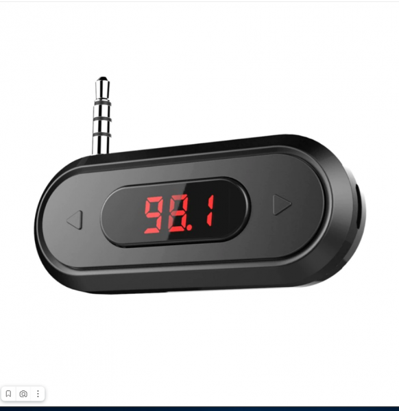

Всем привет! Может кто подскажет схемку простого микропередатчика с микрофоном, с очень маленьким потреблением тока, с питанием от литиевого элементика 3В стабилизированного кварцем на ФМ диапазон. Можно чтобы работал и без антенны, с дальностью всего пару метров. Нужно передать на ФМ наушники со слабого источника звук с расстояния 1 метр. Есть вот такая схемка, но куда кварц подключить и на какую частоту?

Зависит от подхода, на транзисторах непросто ) Можно вообще готовый модуль трансмиттера купить на али.
