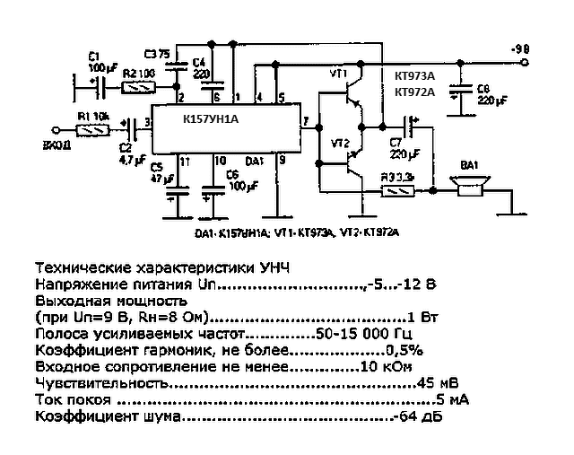

Как грамотно уменьшить мощность этого УНЧ?
На выходе нужно получить максимум 0,1-0,15 Вт.

Крутилку звука убавь и суперклеем залей
Добавлено after 2 minutes 50 seconds:
R2 регулировка усиления, чем больше сопротивление тем тише играет
Сообщения: 44292
vlasovzloy писал(а):Крутилку звука убавь и суперклеем залей
Самый правильный вариант..
зы.. Ну, про 1 ватт автор этого "типа усилителя", конечно, наврал, теоретически- максимальная неискаженная мощность этого усилителя, при питании 9 вольт и нагрузке в 8 Ом - всего 0,56 ватта, это
очень легко посчитать!
А с чего такой предел- 0,1~0,15 ватта? Боитесь, что динамик сгорит? Не бойтесь, у мелких динамиков те самые 0,1 ватта- это когда он начинает искажать звук, а электрической мощности он и 5 ватт выдержит, зато вы не будете жаловаться, что, типа "тихо играет"..
зызы.. Чем больше громкость, тем больше "ваттов" :))) :))) поступает на динамик, даже усилитель мощностью в КИЛОВАТТ, включённый ТИХО, может выдать динамику и 1 ватт, и 0,1 ватта.

резистор последовательно c C7 поможет...15-30 Ом...но увеличить R2 проще...

А выхоные транзисторы заменить на менее мощные не получится?

Ну, ладно, раз вам так хочется-
Напряжение питания микросхемы К157УН1А - от 5,6 до 10 вольт,
http://www.chipinfo.ru/dsheets/ic/157/157un1.html
при питании 9 вольт, "теоретическая" мощность с транзисторами типа КТ972/973 на выходе, будет в районе 0,5~0,6 ватта.
Если напряжение питани снизить до 6 вольт, то тогда "теоретическая" можность такого УНЧ будет
(( 3(половина напряжения питания) - 1,5 (напряжение насыщения транзистора) )/1,41 (коэффициент пересчёта размаха выходного напряжения в эффективное значение напряжения синусоидального сигнала) )=1,06 вольта
Теперь- 1,06²/8 (сопротивление нагрузки)= 0,14 ватта...
То есть- просто снижаете напряжение питания схемы с 9 вольт до получения желаемой мощности :dont_know:

[uquote="АлександрЛ",url="/forum/viewtopic.php?p=4364332#p4364332"]с транзисторами типа КТ972/973[/uquote]А если применить менее мощные транзисторы, напр. МП40 МП37?

сгорят при хорошем стечении обстоятельств....мощность уменьшают током, т.к. сопротивление нагрузки не изменяется....поэтому резистор к нагрузке решит вашу "навязчивую" идею...а ограничив ток нагрузки уже можно думать о более слабых транзисторах...

[uquote="ДАР68",url="/forum/viewtopic.php?p=4364377#p4364377"]резистор к нагрузке[/uquote]Как это скажется на энергопотреблении?
[uquote="ДАР68",url="/forum/viewtopic.php?p=4364377#p4364377"]сгорят при хорошем стечении обстоятельств[/uquote]Подключил Селгу 405 к БП 12 В (10 А). В Селге на выходе МП40. Работает. Орет. Транзисторы даже не нагреваются. Может едва теплые. То ли от руки, то ли от работы.. Естественно, если увеличить громкость до хрипоты, скорее всего сгорят. Но кто ж так слушает..

никак...если нет денег, то лучше вообще не включать...)))
про Селгу - не путай трансформаторный выход с непосредственным...или тоже ставь трансформатор (можно авто-)

[uquote="ДАР68",url="/forum/viewtopic.php?p=4364387#p4364387"]не путай трансформаторный выход с непосредственным[/uquote]Понял. Там ток течет через сопротивление первичной обмотки трансформатора.. Хмм.. а это хороший вариант уменьшить энергопотребление. Спасибо за идею с трансформатором! [uquote="ДАР68",url="/forum/viewtopic.php?p=4364394#p4364394"]у тебя его нет и не будет, поэтому выбрасывать ещё нечего...))))[/uquote]Был, есть и будет всегда. Мой первый аккумулятор был 7Д-0,1. Сегодня есть разные.
