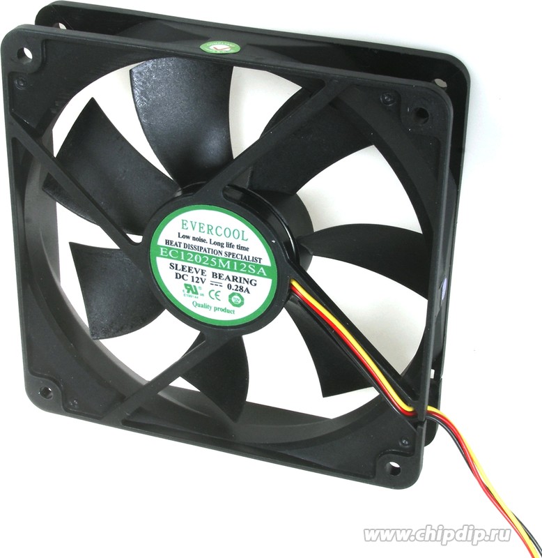

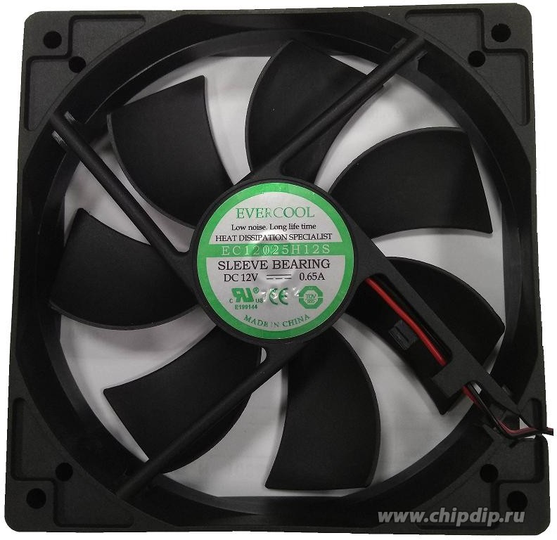

Вот два, внешне, почти одинаковых вентилятора:
https://www.chipdip.ru/product/ec12025m12sa
https://www.chipdip.ru/product/ec12025h12s
Только у первого- потребление 0,28 ампера, и 10 штук- это 2,8 ампера, а у второго- 0,65 ампера, и общий ток у десятка веников будет до 6,5 ампер.. :dont_know:

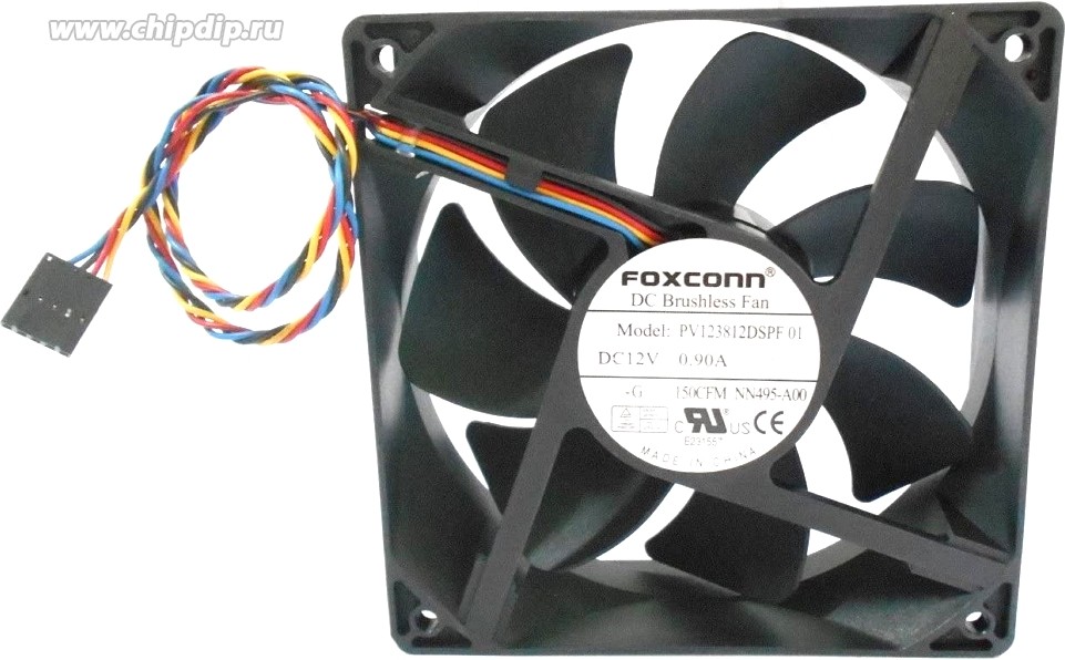

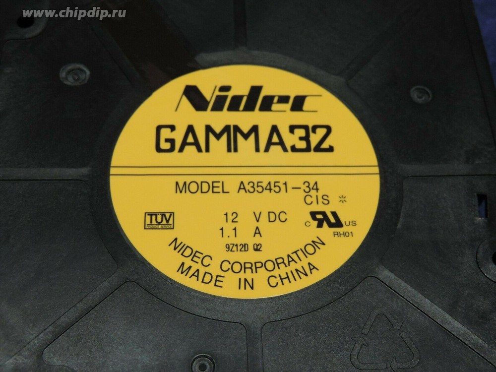

74LS00 писал(а):Не помню чтоб они мощнее 0.35а были.
А это тогда что?
0,65 ампера
0,9 ампера
https://www.chipdip.ru/product0/8007079259
1,1 ампера :dont_know:
