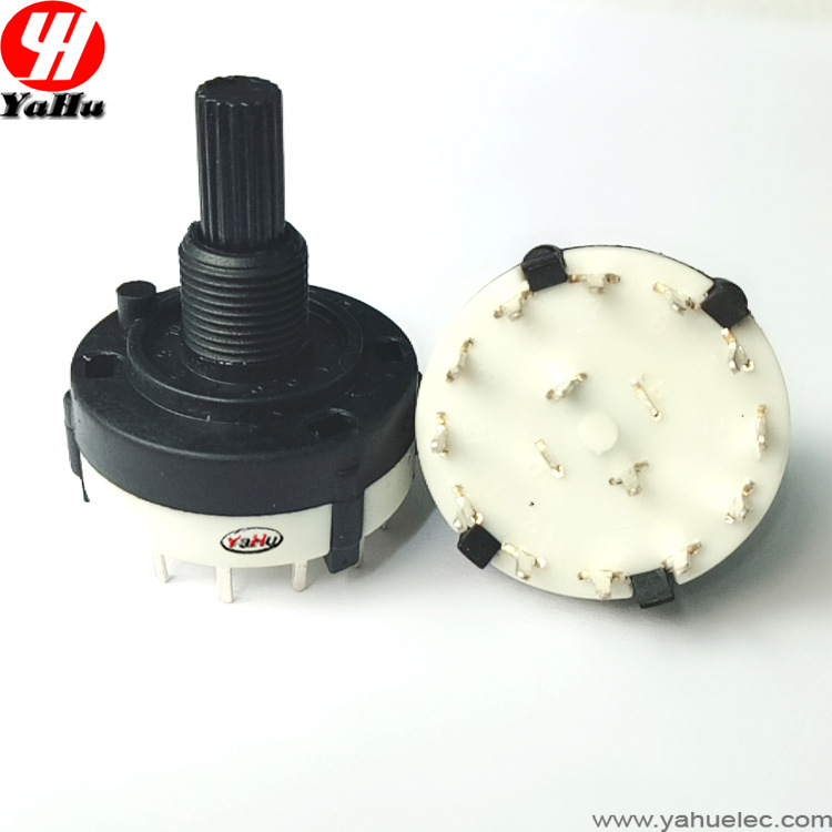

Нужен тумблер галетный.
На 4 позиции или больше (с возможностью регулировки этих позиций).
Минимум на 5 Ампер.
Желательно больше.
Он должен быть не высоким. Высотой 15-20мм (без учета ручки)
Что-то на подобии китайского RS26.
Пойдет также в виде замка зажигания автомобиля.
Главное – небольшие габариты.
Что можно использовать?

https://aliexpress.ru/item/1005004855993829.html
https://redmall.ru/1688/show/570367113789.html
https://cbu01.alicdn.com/img/ibank/2018 ... 658264.jpg
На алишке- туева хуча.
https://aliexpress.ru/wholesale?SearchT ... ary+switch
Выбрать можно от 3 положения 2 направления до 6 положений 2 направления..
А на 5 ампер- это только вот такой:
https://www.chipdip.ru/product0/8010412824
https://static.chipdip.ru/lib/305/DOC004305283.jpg

Max5723 писал(а):Нужен тумблер галетный. Что-то на подобии китайского RS26.
Ну, обозвать "переключатель" "тумблером" по незнанию- можно..
А вот найти переключатель на ПЯТЬ АМПЕР, да ещё размером "с гулькин х...:facepalm: нос :))) " :facepalm: :dont_know:

Китайцы делают галетники на несколько положений мощные, в пускозарядные например ставят

Будет у того китайского галетника ДО 20 мм высота?
Вот я вижу:
https://aliexpress.ru/item/1005002792041276.html
https://aliexpress.ru/item/1005002011796876.html
Хм... на алиБАБЕ есть вот:
https://russian.alibaba.com/product-det ... 01386.html
https://russian.alibaba.com/product-det ... 638clAk7Ig
https://aredi.ru/povorotnyy_pereklyucha ... user_field

Они или большие или меньше 5А.
Сообщения: 44574
Max5723 писал(а):или большие или меньше 5А.
А вы что, хотите, чтобы миниатюрный переключатель мог коммутировать ПЯТЬ АМПЕР?
