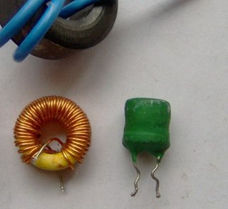

Добрый день. Попались еще две детальки. Внешне похожи на дроссели (стрелочный омметр показывает низкое сопротивление). Маркировка с торца 91Ш1 и окружность со стрелкой.

Обычные дроссельки, индуктивность намотанная на ферритовой гантельке.
Таких было полно в видушнках ВМ-12.
Обычно номинал пишется сверху. Окружность с стрелкой видимо логотип производителя.
На фото точно такой же по конструкции дроссель в зелёном компауде

А как расшифровать 91Ш1?

Понятия не имею. Буржуи пишут реальную индуктивность на таких.
В СССР что угодно писали, что потом нужно было дешифрировать
по справочникам. Самое простое измерить индуктивность. От 100
до 300 mh думается. Судя по размерам слабенький, "сигнальный".
Можно ставить по питанию +5в в качестве фильтра в каких нибудь
конструкциях на МК.

BeatMaster писал(а): Маркировка с торца 91Ш1
Может 91u I - 91мкГ 5% ?

Замерил индуктивность. У одного 74,45 мкГн, у другого - 73,68 мкГн.
Если предположить, что на корпусе номинал 91,1 мкГн, то для первого измерения отклонение 18,3%, а для второго - 19,1%.
Значит, получается что это индуктивность 91,1 мкГн с допуском +-20%. :beer:
