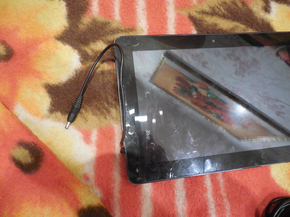

Мля,пипец. вскрыл планшет. Я щас простым паяльником лучше припаяю,чем мне в сервисе два раза паяли. Но это временно . Все раздрочено. Припаивать гнездо не к чему. Буду выносной делать . Проводки только припаять получится.
Получается к резистору + и масса. Правильно?

Вот . Из того,что под рукой было . Гнездо выкинул вообще. Подпаял "папу" на проводе . РАБОТАЕТ!. потом покрасивее сделаю.
