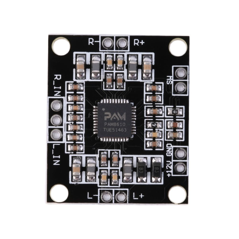

- АлександрNZ
- Друг Кота
- Сообщения: 6221
- Зарегистрирован: Ср мар 25, 2015 15:25:51
- Откуда: ст. Новоминская
Re: Усилитель на TDA8944J
А вот такую штуку, на PAM8610, поставить если?

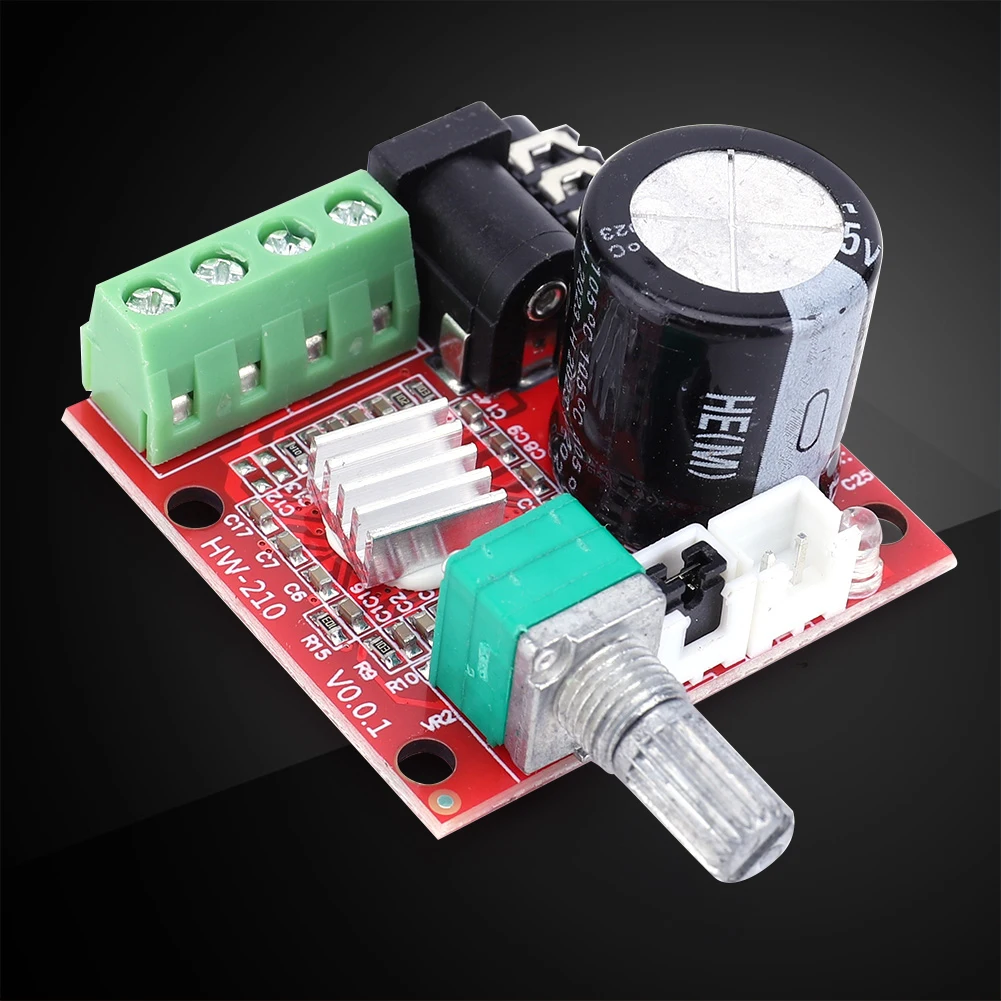

- АлександрЛ
- Друг Кота
- Сообщения: 43885
- Откуда: Нерезиновая
Лучше вот такую:
https://ae04.alicdn.com/kf/S53c789c2412 ... c2249Z.jpg
https://aliexpress.ru/item/1005005764502930.html
Она сразу с регулировкой громкости, с которой у ТС-а самые большие проблемы..
