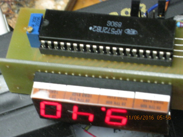

Я этих "измерялок" наделал "туеву хучу" в разных вариантах:
Ещё "изврат"- 7107 с выводом индикации на ВЛИ:

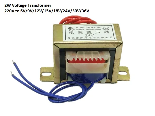

Я не знаю как с ПВ2, но вот КР572ПВ5 нельзя просто так взять и запитать от сети. Либо через специальный трансформатор с разнесенными на магнитопроводе обмотками, либо через импульсный преобразователь с минимальными межобмоточными емкостями. Возможно, ПВ2 это не касается, но мое дело было предупредить.
АлександрЛ
Сообщения: 43912
Re: Схема цифровой индикации для блока питания
Вообще-то у нас сейчас трансформатору так и мотают- первичка и вторичка разнесены
https://static.chipdip.ru/lib/206/DOC001206472.jpg
https://aliexpress.ru/item/1005004983269770.html
https://ae04.alicdn.com/kf/Sc4e129ae41c ... 878a0Y.jpg
