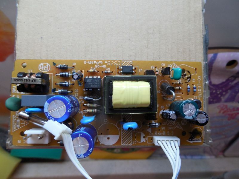

Ничего не понимаю...
А зачем ставить кокой-то левый БП с Алика, если есть родной БП без каких-либо механических повреждений?

Там подозрительное место у выхода ключа силовой микрухи. Похоже на г. Баха. А может и нет.
А непонятную китайчатину и вправду нефиг ставить. Проще выдрать БП из другого ДВД-шника. Они зачастую очень похожи по параметрам. И цены за б/у в районе поллитры-двух.

Но часто бывает что при пробое ШИМки хозяева вскрывают аппарат и меняют предохранитель на какой попался или на жучок. В результате спекается обмотка трансформатора и сгорают дорожки к ШИМки. И остается только менять БП или заниматься сексом с трансформатором.
Re: Подключение к сети БП
родной БП замучился ремонтировать. Заменен шим, диоды на плате, термопара, электролиты. Дросселя звонятся, все резисторы звонятся.
После моста 300вольт есть,дальше тишина. Потратил денег на детали - три новых БП можно купить. Подозреваю на бракованый новый ШИМ с вальбериз. Но психанул,хочу новый уже купить с али.

А всё потому, что ИМС нужно заказывать в надёжном месте, пусть даже и дороже, чем на Озоне или Алике. Как по мне, лучше один раз заплатить за качественную деталь и больше не возвращаться к этому вопросу. Диагностику неисправности необходимо проводить до конца, не ограничиваясь заключением о смерти ШИМ. Это тоже значительно экономит время и деньги. Вариант с пересадкой БП из другого ДВД считаю вполне подходящим, а вот замену на китайское г... с Али ка - нет.

Если трансформатор вышел из строя, то отремонтировать блок питания невозможно. Проверить исправность трансформатора без специальных знаний тоже невозможно. Поэтому, лучше конечно заменить блок питания на новый целиком.

[uquote="electroget",url="/forum/viewtopic.php?p=4485941#p4485941"]Проверить исправность трансформатора без специальных знаний тоже невозможно.[/uquote]
Неужели? Вот не знал...
Уже несколько лет проверяю импульсные трансы и дроссели Нановной, сэкономил кучу денег.
