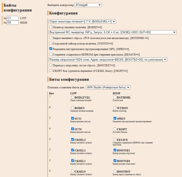

samand587
Сообщения: 2312
Откуда: Седой Урал
Re: ATMEGA8 TEA5767 FM Radio
Сообщение samand587 »
[uquote="Martin76",url="/forum/viewtopic.php?p=4518864#p4518864"]А 18я нога ...[/uquote]
На ней +3,3 В есть, но перемычку припаял- ничего не изменилось :dont_know: При включении горят цифры в 3 и 4 разрядах, в 1 и 2 вспыхивают и гаснут.

samand587
Сообщения: 2312
Откуда: Седой Урал
[uquote="Игорь_396",url="/forum/viewtopic.php?p=4518919#p4518919"]Сторожевой таймер ...[/uquote]
Перешил фьюзы Изображение
Теперь все разряды горят, но цифры меняются хаотично, при этом некоторые сегменты не загораются совсем, управление не работает, из модуля слышен только тихих фон. :dont_know:
