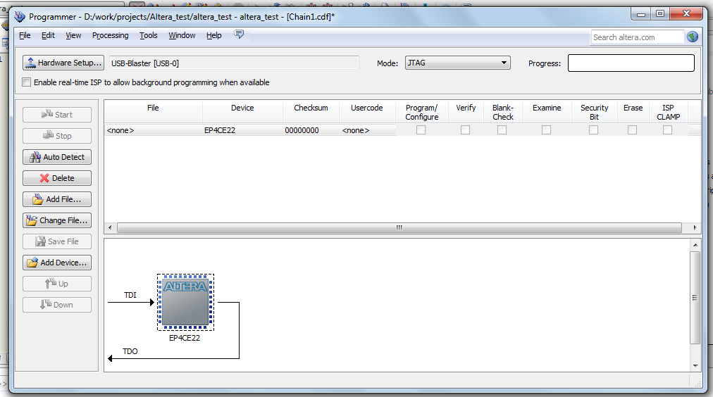

Работал с семейством MAXII, но пришлось связаться с CYCLONE II. Проблема в следующем - после прошивки ни каких признаков жизни. Причем процесс прошивки подозрительно быстрый (меньше секунды). Шил и временной и постоянной, одно и то же - меньше секунды и якобы готово. Та же прошивка работает на максе. Питание везде, где должно быть - есть, генерация есть. Может у циклона в этом плане есть особенности? Или не каждым бластером шьются?Подскажите, кто знает.

[uquote="Adinetsrock",url="/forum/viewtopic.php?p=4523370#p4523370"]Может у циклона в этом плане есть особенности?[/uquote]

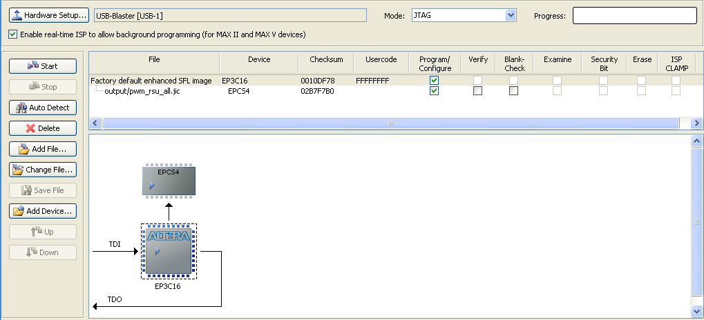

Конечно есть, это же FPGA и ей для автономной работы нужно ПЗУ. А MAX это CPLD и там ПЗУ встроено. FPGA конфигурируется ("прошивается") действительно быстро на хорошем БайтБластере, потому что конфигурация заливается в специальное ОЗУ. И после конфигурирования нельзя отключать питание. А если ты хочешь прошить ПЗУ конфигурации, то тебе прошивку надо специально подготовить в JIC формат (самим же Кактусом это и делается). И вот тогда она будет шиться чуть дольше и можно будет снимать питание. Примеры JTAG цепочек ниже.
Когда конфигурируешь FPGA напрямую:
Когда прошиваешь ПЗУ конфигурации:
