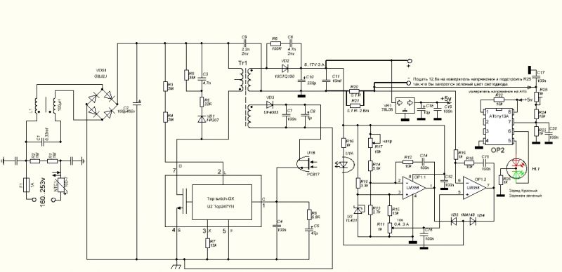

Приветствую!
Подскажите как понизить напряжение с блока питания с 53,5V до 40V , сила тока 15А - хочу использовать для зарядки АКБ.
Блок такой https://www.iso-energo.ru/products/epu/ ... lnyy_modu/
Нашел такой XY6020L https://www.ozon.ru/product/laboratorny ... 157217734/ - но хочется чтото проще и дешевле.
Буду благодарен любым подсказкам, и прошу, пишите плиз простым языком чтоб мне было понятно, спасибо!

Re: Понижение напряжения на БП с 53,5V до 40V - как?
Прежде чем требовать писать простым и понятным языком, научись этому, Санёк, сам, "плиз".
Пишу просто и понятно: сначала найди принципиальную схему этого блока питания. Принципиальная схема - это такая картинка, на которой различными значками нарисованы условные обозначения радиодеталек (условные - это когда нарисовано одно, а выглядит по-другому), и все эти значки соединены между собой линиями, которые на самом деле - проводники, то есть, то, по чему течёт электрический ток.
Ну как, просто и понятно?
[uquote="Martian",url="/forum/viewtopic.php?p=4525946#p4525946"]Прежде чем требовать писать простым и понятным языком, научись этому, Санёк, сам, "плиз".
Ну как, просто и понятно?[/uquote]
ну что издеваться то сразу
С блоком самим делать ничего не нужно, малой кровь точно не обойтись, нужно внешнее решение, резисторы стабилитроны...
тогда надо использовать внешнее решение, резисторы, стабилитроны... и даже транзисторы.
схем - миллион. откуда знать, какая "малой кровью", если даже примитивная найденная не нравится? Ну, тогда резистор, стабилитрон и транзистор на громадном радиаторе. И огнетушитель, ведь аккумулятор наверняка от самоката?
Ну дак я поэтому и спрашиваю, я не знаю какая схема правильная, что использовать и как подобрать номиналы
Правильно - использовать дорогое заводское зарядное устройство и заряжать под наблюдением
[uquote="Martian",url="/forum/viewtopic.php?p=4525963#p4525963"]тогда надо использовать внешнее решение, резисторы, стабилитроны... и даже транзисторы.
схем - миллион. откуда знать, какая "малой кровью", если даже примитивная найденная не нравится? Ну, тогда резистор, стабилитрон и транзистор на громадном радиаторе. И огнетушитель, ведь аккумулятор наверняка от самоката?[/uquote]
Я правильно понял что использование резисторов на таком напряжении и токе не правильно и не безопасно?
Да можно и резисторы, и вольтметр и амперметр, смотреть сидеть чтобы не превысило и не взорвалось. Бмска в акуме может и сработает, а может и не сработает. Если есть желание, проверь сам, но лучше гдето далеко от людей и завещанте напиши сразу и паспорт сверни трубочкой и в анус засунь чтоб опознали в случае чего
А контроль тока там хоть есть? Иначе не надо.
А если к блоку прикрутить шим регулятор типа такого
https://sl.aliexpress.ru/p?key=wRaLOuF , можно ли будет так заряжать Li-Ion ?
Sanekwwpro,
Проще всего купить на Алиэкспрессе готовое ЗУ.
Так вопрос же стоит купить одну хрень с алика или другую хрень с алика. Если интересно таки разобраться, то стоит почитать про так называемый алгоритм CC/CV.
[uquote="сокол",url="/forum/viewtopic.php?p=4542691#p4542691"]Купить можно все заводские и форум нафиг не нужен? это же все заводское все работает,накрылся ,зачем искать причины задавая вопросы в форуме,опять за новым.[/uquote]
Судя по задаваемым вопросам, ТС вообще не представляет себе технологию зарядки литиевой батареи, именно по этой причине все и советуют ему поберечь жизнь и здоровье и обзавестись рекомендуемым зарядным устройством... Сообщения о пожарах, возникших от батареи самоката, не редкость в СМИ. Вообще, с учетом стоимости этой самой батареи, не вполне понятно желание поиметь зарядник бесплатно - это же риск?! Даже если ничего не загорится - угробить батарею неправильным зарядом вероятность весьма велика... Или - батарея с краденного самоката, а зарядник в комплекте отсутствовал?
Чтобы было понятно - для зарядки аккумулятора нужен не блок питания на 40 В просто, а АВТОМАТИЧЕСКОЕ устройство для обеспечения режима зарядки. И если даже есть зарядка на 53 вольта, то внешними деталями, хоть и простыми сопротивлениями - ты убьешь работу автоматики, что практически наверняка приведет к взрыву аккумулятора.
Так что покупай только ту зарядку, которая рассчитана на твой аккумулятор. Попытка обхитрить физику может окончиться порчей рыжей шкурки...
