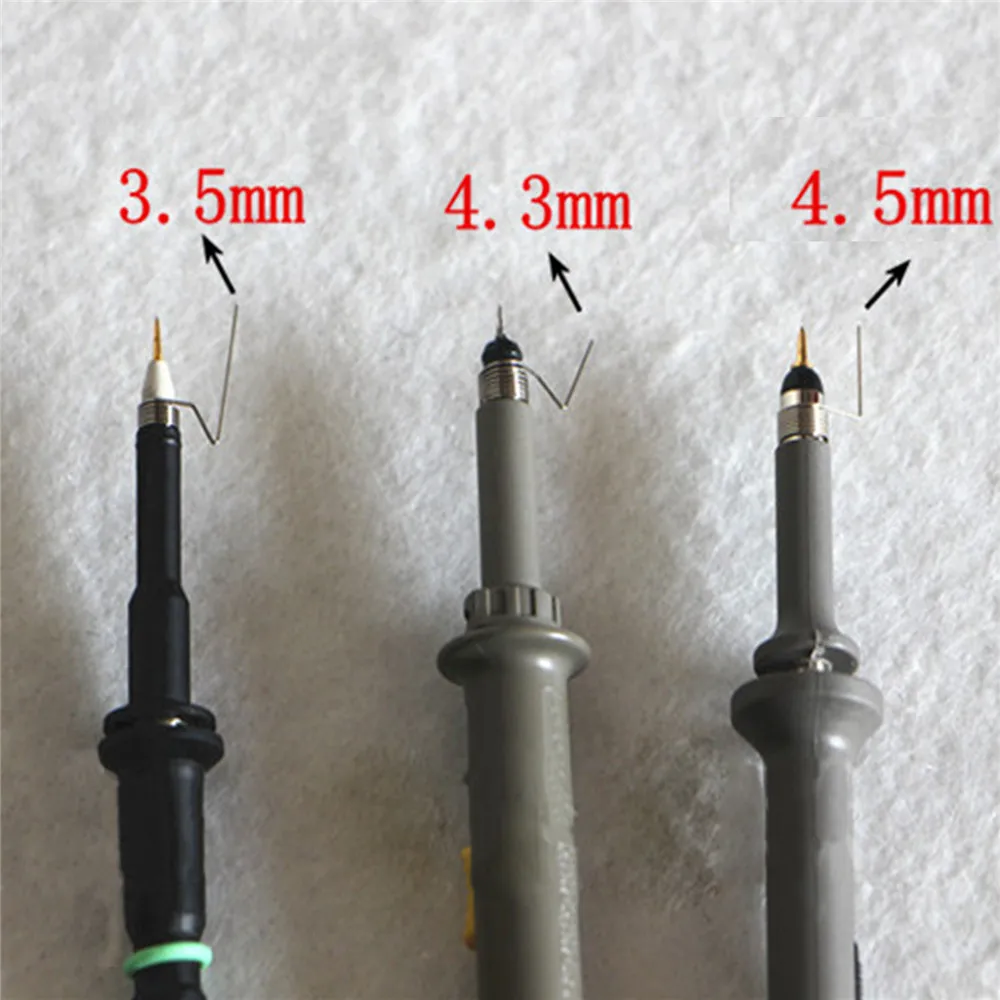

500 мВ это офигеть какие большие пульсации. Щуп согласован? Попробуйте смотреть пружинкой, а не земляным крокодилом.

[uquote=">TEHb<",url="/forum/viewtopic.php?p=4531782#p4531782"]Щуп согласован? Попробуйте смотреть пружинкой, а не земляным крокодилом.[/uquote]
Картинки подправил. Щуп согласован.
Не совсем понял, как это пружинкой?
Крокодил ставил на одну ногу диода - щупом касался другой.

[uquote="vsityz",url="/forum/viewtopic.php?p=4531786#p4531786"]Не совсем понял, как это пружинкой?[/uquote]
https://ae04.alicdn.com/kf/H9d56ca7b921 ... 184562.jpg
