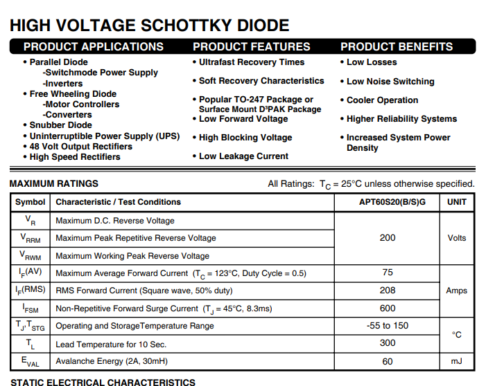

Имеется вот такой диод. Правильно ли я понимаю, что если в рабочем режиме нагрузки, на выходе импульсного трансформатора у меня длятельность импульсов верхнего и нижнего уровня не более 6 милисекунд , то этот диод может держать 850А? И это означает, что количество и соотношение витков трансформатора разумно подбирать под такую характеристику диода?

Выдержит, но только один раз. Потом ему надо дать остыть 10 минут.

Вот те на, а чем же тогда правильно выпрямлять ток на 250А 12 вольт? Или ставить два, три трансформатора прралельно, выпрямлять, и потом объединять выходы?

Ну например 150ebu04 можно два параллельно

I_RMS это как раз то что нужно? Главное не выползать зв 50% заполненя, так?

zanderid писал(а):а чем же тогда правильно выпрямлять ток на 250А 12 вольт?
И не жалко терять больше 100Вт, и переводить в тепло? Сейчас зима, но скоро всё равно лето будет и зря греть воздух не нужно. На такие напряжения и токи нужно делать синхронные выпрямители, где будет падать 10-20Вт. К примеру два транзистора в параллель IXTA380N036T.
Хотя если часто пьёте горячий чай то можно делать на диодах, можно всегда иметь горячую кипячёную воду.

[uquote="zanderid",url="/forum/viewtopic.php?p=4538979#p4538979"]Вот те на, а чем же тогда правильно выпрямлять ток на 250А 12 вольт? Или ставить два, три трансформатора прралельно, выпрямлять, и потом объединять выходы?[/uquote]
Можно и так.
А можно было бы сюда и привести ВАХ этих диодов - может с десяток параллельных диодов и улучшат тепловую картину.

Жалко, очень жалко... Но это первый мой мостовой блок да еще и на такую мощность. Откатаю схему по горячей части, обратным связям и управлению и возьмусь за синхронник. Но там тоже транзисторы чем то нужно раскачивать, транзисторы на 300А(если с запасом) имеют давольно "тяжелый" затвор

Я когда то делал в подобном случае на силовом трансформаторе 8 сдвоенных выходных полуобмоток - и на каждую цеплял выпрямительный диод.
Это удобно было что выходные обмотки можно было мотать проводами диаметром всего лишь 1,5 мм.

Зачем? Посмотрите схемы сварочных инверторов там нет таких извращений, диоды просто включены параллельно и не каких проблем нет.
Всё равно это временный вариант, так как терять такую часть мощности зря не кошерно.

Эээээээ..... нееее..... так не пойдеть. То устройство что делалось - работало 24/7, а не как сварка пых, чмых....... и в мусорник. И вентиляторов для надежности работы там не было. Задняя часть ящика была трехсантиметровая оребреная алюминиевая плита на коей эти диоды и были размещены.

расковырял сварочник, нашел там вот такие диоды. Попробую бросковые испытыания провести на мощности близкой к максимальной, посмотрим, что будет.

Для ваших напряжений лучше искать диоды шотки.
