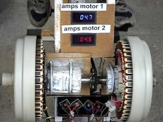

Вот источник механической энергии:
Он даёт низкие обороты.
Использовал разные генераторы: два мотор-колеса (от электровелосипеда на 350Вт и для гироскутера (мощность мотора не знаю)), а также по совету piligrim130 шаговый мотор 57HS11242A4.
Поскольку обороты низкие, то для шагового мотора решил использовать двухступенчатый планетарный редуктор 1:25, только естественно в режиме мультипликации. Все моторы вращал при помощи токарного станка. Для замера механической мощности был использован рычаг, здесь он виден на фотографии (но шаговый мотор здесь другой):
Замеры электрической мощности были для выпрямленного тока.
Генератор из мотор-колеса велосипеда (он вращался без редуктора):
Генератор из шагового мотора (нагрузка высоковольтная лампа) и генератор из мотор-колеса гироскутера (на разных сопротивлениях реостата):
Без мультипликации в общем никак не обойтись. Интересно, что запускал частотники от генератора из шагового мотора, но нагрузку не подключал. Шаговый как генератор даёт высокое напряжение, но ток мал.
Но может ещё можно найти коллекторные двигатели, чтобы испытать их? У меня ещё будет возможность получить редуктор 1:40. Как видно всем двигателям для генерации и лучшего КПД нужна большая скорость вращения.

Таблица служит источником энергии ???
Оригинальный источник...
В общем, не смог расшифровать конструкцию, только вот имей в виду - КПД редуктора в режиме мультипликатора гораздо ниже прямого, а из таблиц непонятно, какой КПД , или лучше - откуда он взял и что он учитывает.

[uquote="Муркиз",url="/forum/viewtopic.php?p=4557254#p4557254"]Таблица служит источником энергии ???[/uquote]
Неправильно написал, это характеристика источника механической энергии. То есть при такой-то нагрузке при таком рычаге силы происходит вращение вала с такой частотой вращения. При чём здесь конструкция?
Конечно понимаю, что при мультипликации будет совсем другой КПД. Нужно будет измерить шаговый мотор без редуктора с той же нагрузкой.
КПД в таблицах считал как отношение механической мощности к электрической. Механическая мощность создаётся силой реакции (её определял безменом на рычаге определённой длины) при генерации электрической энергии.
