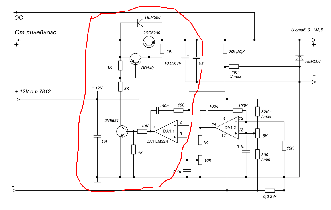

Добрый день. Очень уж захотелось мне сделать паяльную станцию, да так, чтоб страдать по больше, решил скрестить её с ЛБП, прикрутить туда блэкджек и шлюх управление с МК, и чтоб все компактно, стильно, мощно, ну вы поняли...
Если сама станция и все остальное особо вопросов не вызвали, то вот в аналоговой части я откровенно плыву(((
ДАНО: 5А блок питания 36V, два 12 битных ЦАП на R2R, с напряжением до 5V. Этим мы будем управлять LM358(только они, ибо их у меня целая гора). По моим представлениям мне нужно 4 канала:
1 = управляет напряжением
2 = управляет током
3 = усиливает сигнал с шунта
4 = обратная связь импульсной части(делитель напряжения рассчитанный на 5V и ИОН на 5V)
Импульсник на XL4015, в голом виде.
В оригинале у автора были проблемы по ОС от линейного к импульсному, в моем случае управление на ЦАП, следовательно связь между ними не требуется, просто разные номиналы в обратной связи у линейного и импульсного блоков.
Теперь о главном:
Схем линейного БП на LM358 как грязи, но все они на однородное входное напряжение, у меня же вход будет плавать в диапазоне около 3-35,5V, что весьма затрудняет подбор резисторов в обвязке транзисторов.
Так же все эти схемы как правило останавливаются на 3А, у меня не будет такого теплового рассеивания, по тому хочется получить до 5А на выходе.
Пожалуйста, помогите скрестить вот эту часть съемы
С этим вариантом управления:
В аналоговой части я плыву.
PS Питание LM лучше 5V, но в целом могу задать любое.
Сразу отвечу на вопрос "Нахрена?". Во первых управление паялкой осуществляется 6 кнопками и энкодером, не хочу еще 2 крутилки. Во вторых линейная часть немного сгладит пульсации. В третьих и самое важное - нет или минимальная емкость на выходе.
Свои наработки по станции прилагаю.
