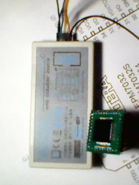

Вопрос по питанию ПЛИС. У меня программатор Altera Blaster USB. Я запитал ПЛИС EPM7064SLC44-10 от самого программатора выводы GND, VCC на 22 и 23 выводы микросхемы. Этого достаточно для того чтоб запрограммировать микросхему?

Gudd-Head, так и есть, у породистых и просто правильных программаторов шифтеры со стороны целевого устройства питаются от устройства. А обратная сторона программатора питается от USB. Однако, всякие китайские и самопальные поделки могут не использовать шифтеры и питать устройство от себя. Или не питать вообще.
electroget, CPLD лучше питать отдельно. К тому же, часто бывает мало запитать только core, но нужно и io тоже. Но это надо смотреть букварь на конкретный чип. Например, я делал вот такую макетку для EPM7128 в корпусе PLCC84:

Кстати да. Даже если запитать ПЛИС от телефонной зарядки (МАХ7000 ведь 5 В?), помимо питания ядра надо ещё запитать как минимум банк VCCIO программных пинов, а то и все банки VCCIO и VCCA (при наличии) чтобы вдруг не спалить чего.

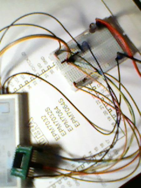

У меня голая ПЛИС EPM7064SLC44 распаянная на макетке.
В режиме холостого хода она потребляет около 30 mA.
На дополнительной плате стоят резисторы подтяжки и притяжения сигналов JTAG к +5В.
Всё запитано от высококачественного заводского блока питания с фиксированным напяжением 5,1V.

Я пробовал подавать питание на подопытный чип EPM7064SLC44 и от программатора ALTERA USB Blaser и от внешнего блока питания. Qartus пишет, что не собирается цепь JTAG, а поэтому он делать ничего и не будет.
Я вот почему спросил про питание чипа. Я подаю питание на 22 и 23 контакты чипа. Это GND и VCC соответственно. И на 10 вывод я подключаю GND самого программатора. Но у чипа есть ещё выводы для питания на 15, 35 и 3 контактах. На них на все надо ОБЯЗАТЕЛЬНО подавать напряжения питания чтоб работало?

Я вас правильно понял, что на ВСЕ имеющиеся выводы VCC и GNG чипа ОБЯЗАТЕЛЬНО должны быть подключены питание и земля?

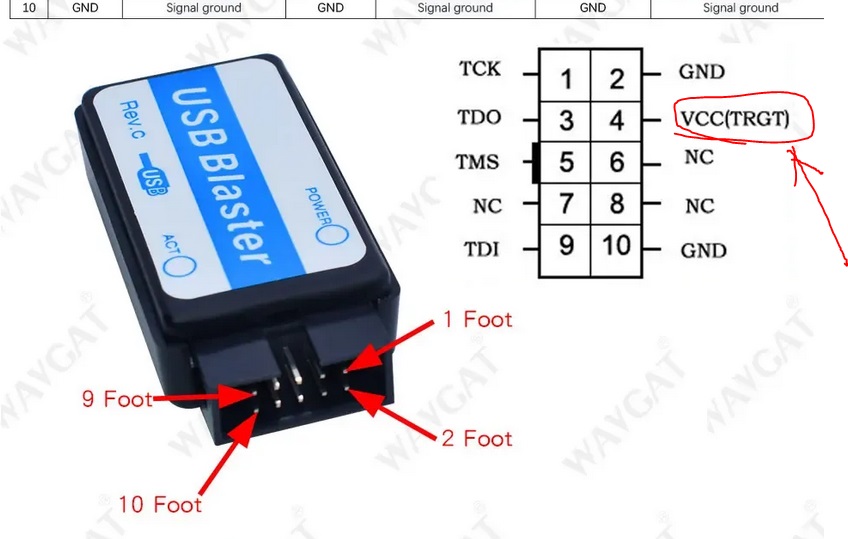

Настоятельно желательно. И не забудьте туда же подключить и этот вывод:

О! Этого я не знал. То есть мне свои +5 вольт от своего блока питания нужно подключить к выводу VCC на программаторе? Я вас правильно понял?

Я запутался. Вы же вроде с программатора запитывали ПЛИС
У USB Blaster надо подать питание VCCIO банка с программными пинами на 4-й вывод, да.
Схему подключения нарисуйте.Qartus пишет, что не собирается цепь JTAG, а поэтому он делать ничего и не будет.
[uquote="Gudd-Head",url="/forum/viewtopic.php?p=4722098#p4722098"]Вы же вроде с программатора запитывали ПЛИС[/uquote]
Это я так думал, что оттуда запитывал. На самом деле вывод VCC у программатора это не выход, а вход для напряжения питания его выходных каскадов. Сейчас я подал туда +5 Вольт от питания микросхемы и оно заработало как надо. Я просто раньше с ПЛИС дела не имел, только ПЛМ типа GAL программировал.
