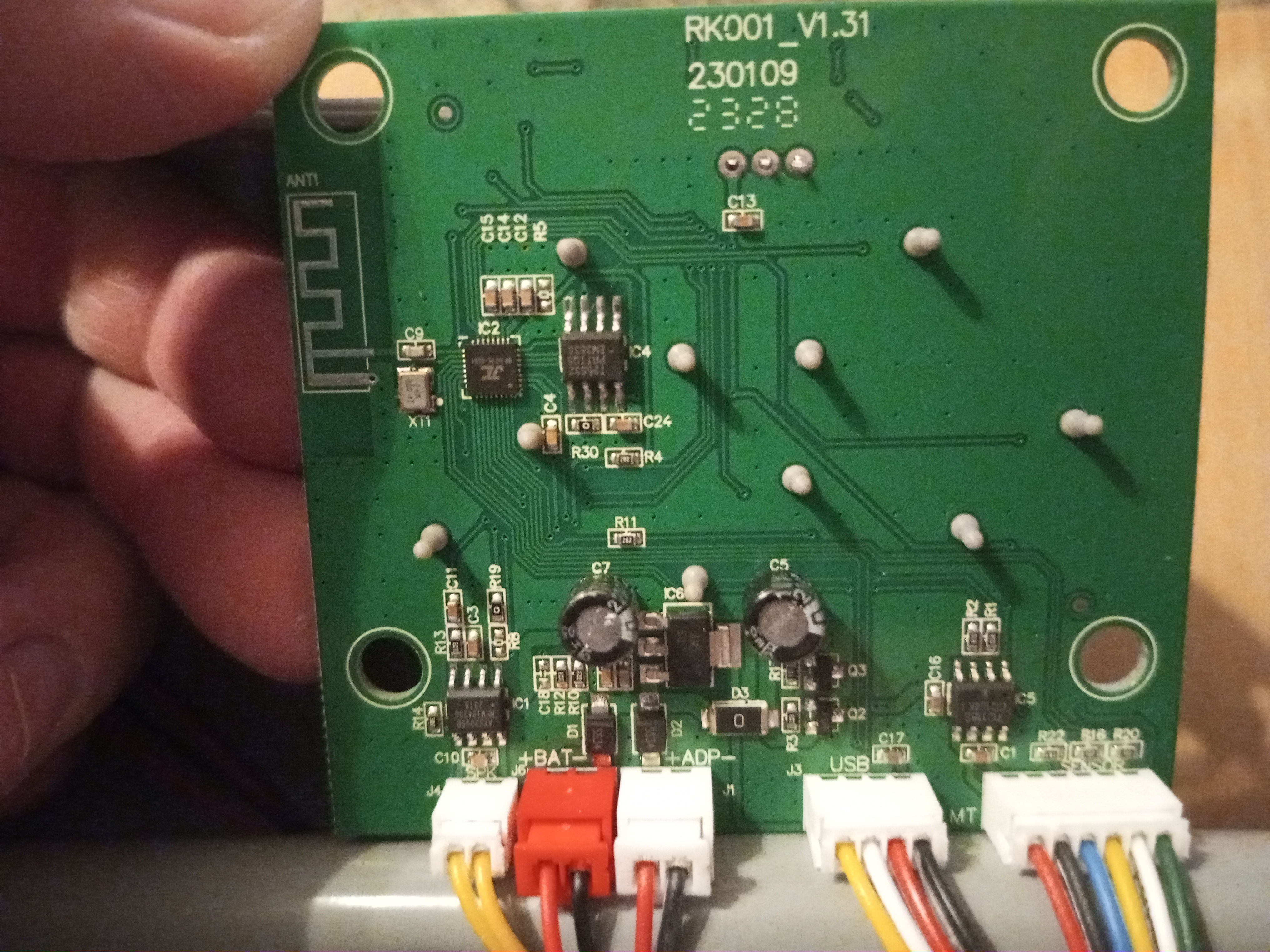

Смотрю вот плату, пытаюсь прозванивать. Вчитываюсь.
Из экспериментов.
Отключения любого режима:
5 скоростей в отдельности
Или Скорость + какой либо таймер, происходит одинаковое отключение через 17 секунд 37 мили секунд.
Откинул моторчик.
Ситуация повторяется.
Значит проблема в плате.
Но где...

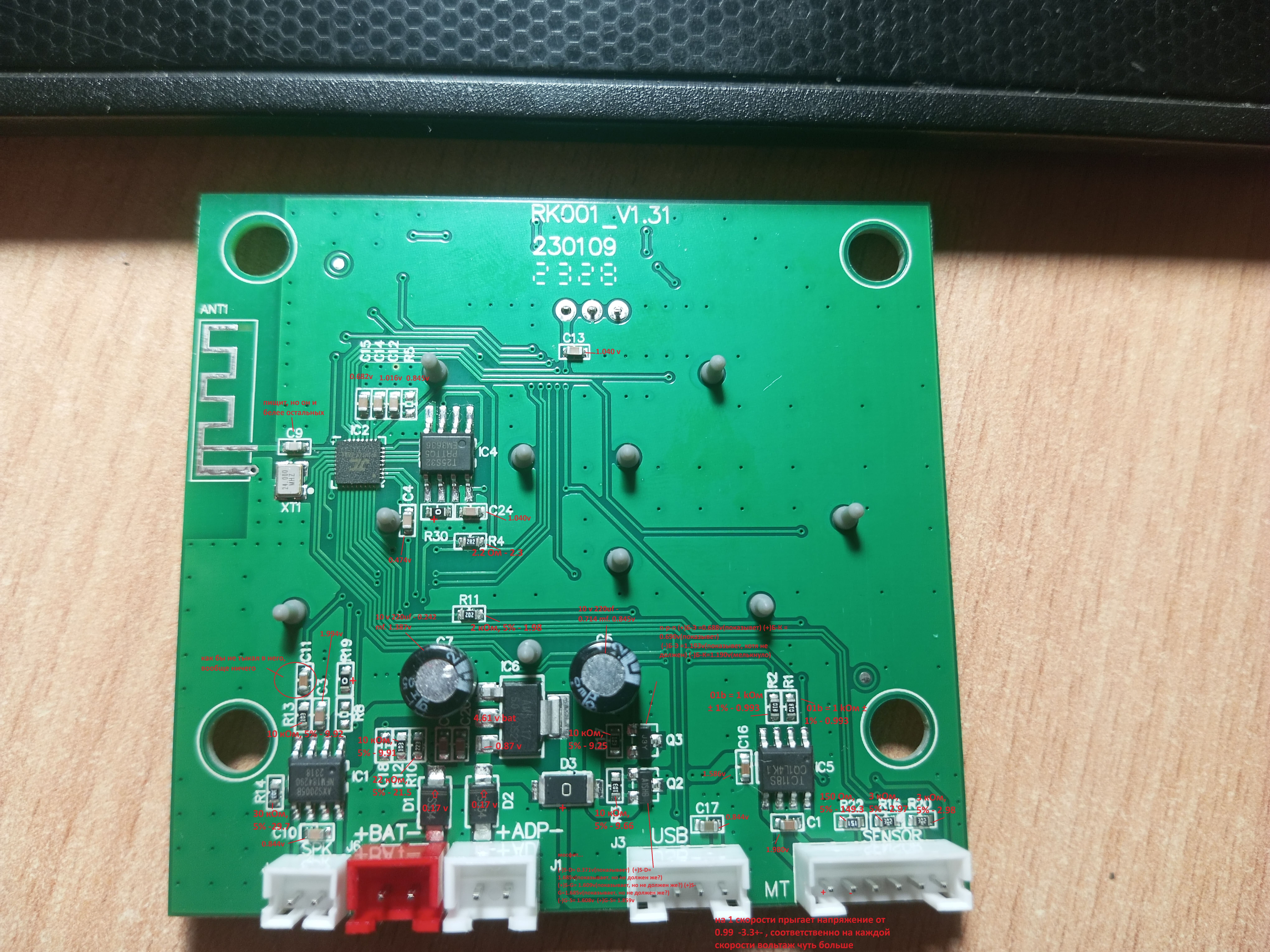

Провел работу, так сказать что знал, что прочитал. Что-то вспомнил по электротехнике.
Тапками не закидайте.
Если будут какие советы, подскажите.
Возможно с такой информацией что-то прояснится?
Мня смущают некоторая просадка по резисторами.
По керамическим конденсаторам ничего не могу сказать, не знаю наминала, не увидел. Один почему-то показаний не показал. Один белый, пищит.
Смущают 220мкФ 10В.
Вопрос по транзистору, пробит?
https://radikal.cloud/i/%D1%84%D0%B8%D0 ... 0%BB.WR7vC

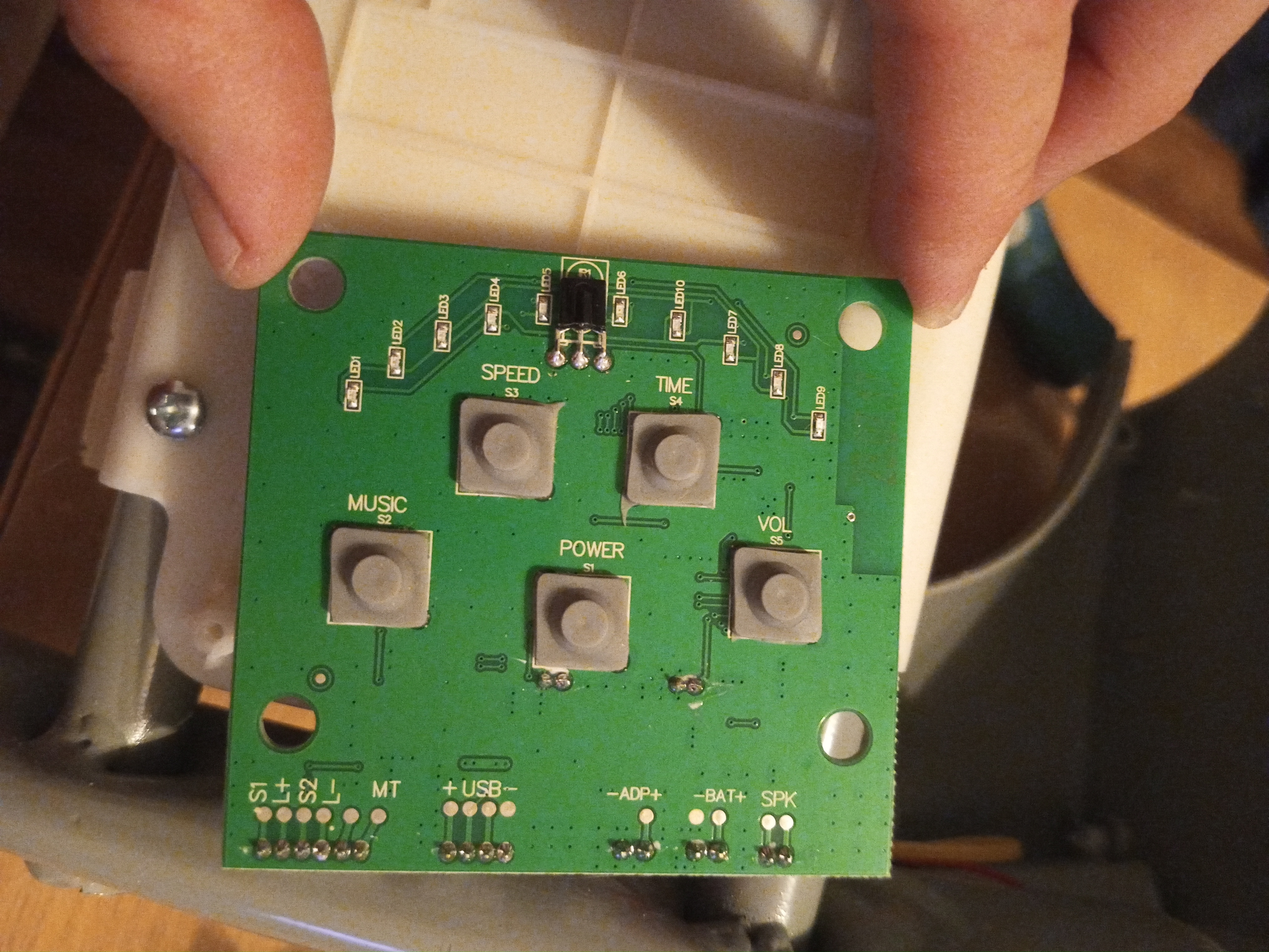

Детальки в схеме могут показывать всякое из-за влияние соседей. Диск на валу мотора не датчик ли?
Добавлено after 1 minute 4 seconds:
sbulyigin писал(а):нет дисплея
Зато уйма светодиодов. Ими можно моргать или высвечивать какую-нибудь комбинацию.

Вообще включается штатно, красный диод и синий блютуз. Тухнет Блютус. И отрабатывают классически все диоды по включению режимов и выключаются. как и было. Те че-то необычного я не заметил.

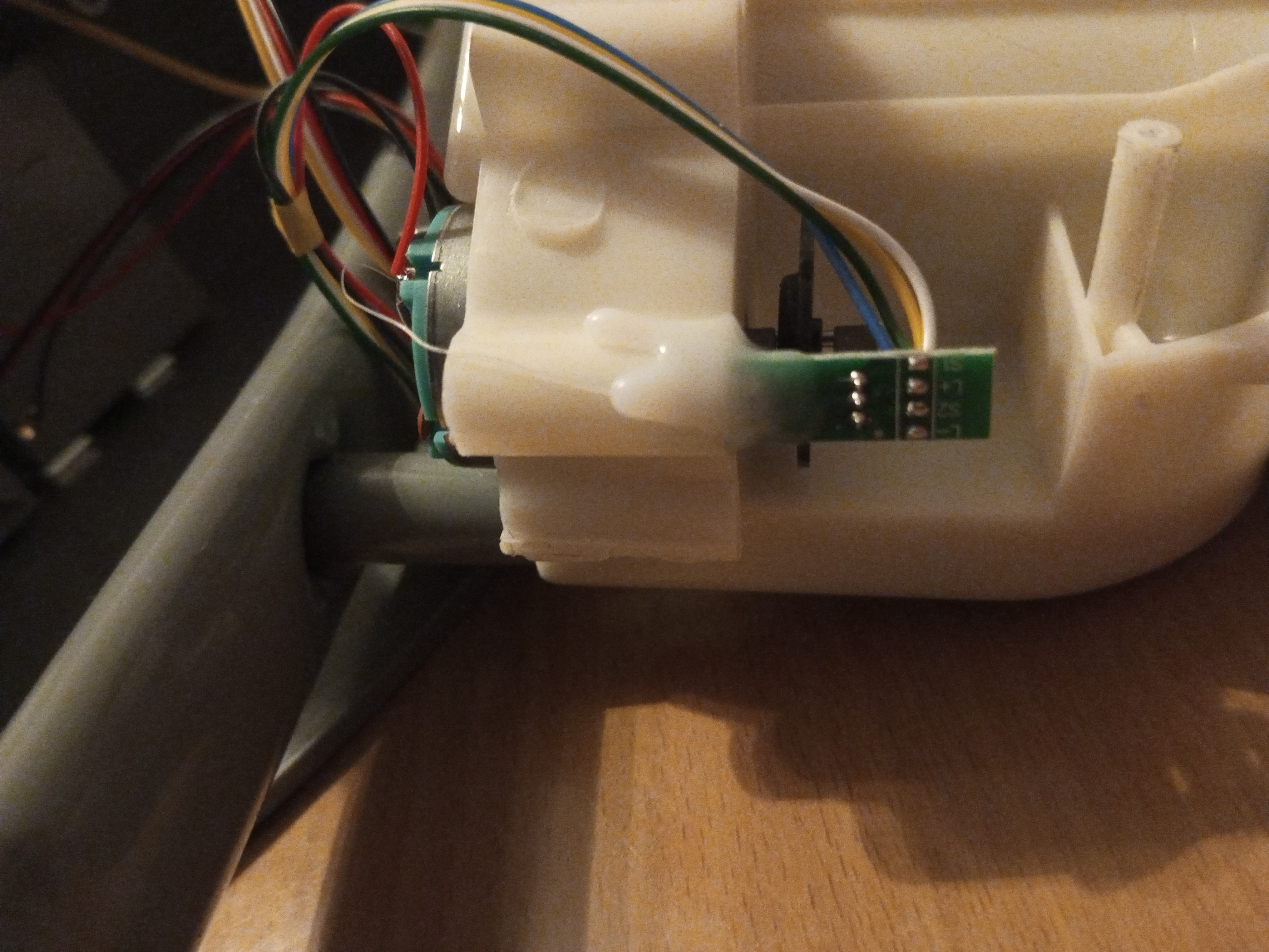

Там присутствует опто датчик. Однако я откинул проблемы с двигателем.
Т.к. в лабораторных условиях включается режим и также через 17 с. 37 мл секунд пропадает питание. Что с мотором, прекрасно работающим все эти 17 секунд, что без.

И так, решил проблему.
Все же ваша подсказка, была ближе всего! Что первая, что вторая!
Нашел осциллограф, подключили его. Все хорошо, сигналы есть, однако не такие, как должны быть.
А виной всему стало смещение градуса опто датчика электродвигателя.
Получается из-за смещения угла, сигналы шли некорректные, скорость становилась быстрее разрешенной, срабатывала безопасность - отключение работы.
Соответственно тоже самое происходит и при отключении двигателя, питание подается на те 17 секунд, которые выставлены для ожидания сигналов от оптодатчика.
Всем спасибо, кто привел к решению.
Ну и соответственно, те кто столкнуться с таким-же, обратите на это внимание.
