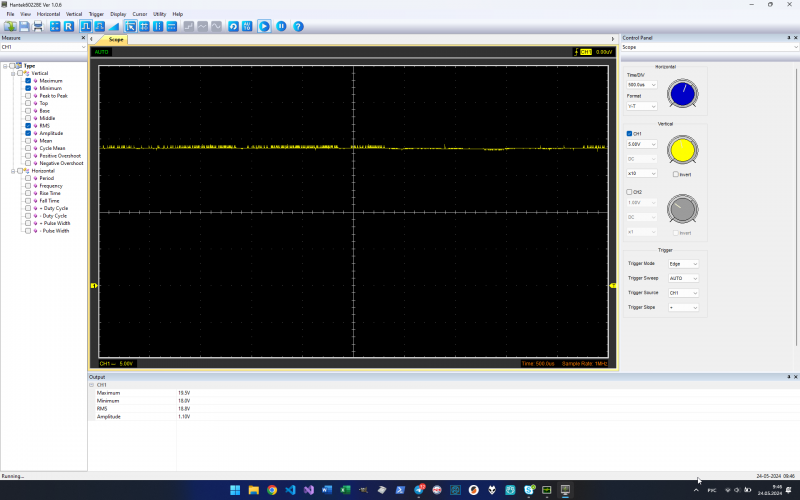

Руки таки дошли подробнее проверить качество питания. Взял родной БП, ЛБП и TL494 и начал их сравнивать на осциллографе. В итоге подтвердилась теория, что я не умею пользоваться осциллографом, т.к. давно можно было понять, что блоку на TL494 не хватает мощности в пике, появляется критическая просадка при подключении и ноут уходит в защиту и так каждые 1,3 сек.
Для референса показания для родного фирменного блока питания (RMS 19,2V, скачки не более 1V):
Показания при питании от ЛБП (RMS 18.8V, скачки не более 1.3V):
Ну и поигравшись с настройками осциллографа удалось увидеть скачки с периодом 1,3сек. на блоке TL494:
Отдельный скачок:
Общая картина:
Если посмотреть на картину происходящего, теперь понятно, что в момент подключения питания, блок TL494 не вывозит мгновенную нагрузку и просаживается по питанию где-то до 14В, что критично и срабатывает защита от низкого напряжения на ноуте, ноут разрывает цепь питания. Из-за этого напряжение на TL494 восстанавливается и через 1,3 сек, когда защита ноута отошла и видит стабильное напряжение, она снова пытается его получить, цикл повторяется.
